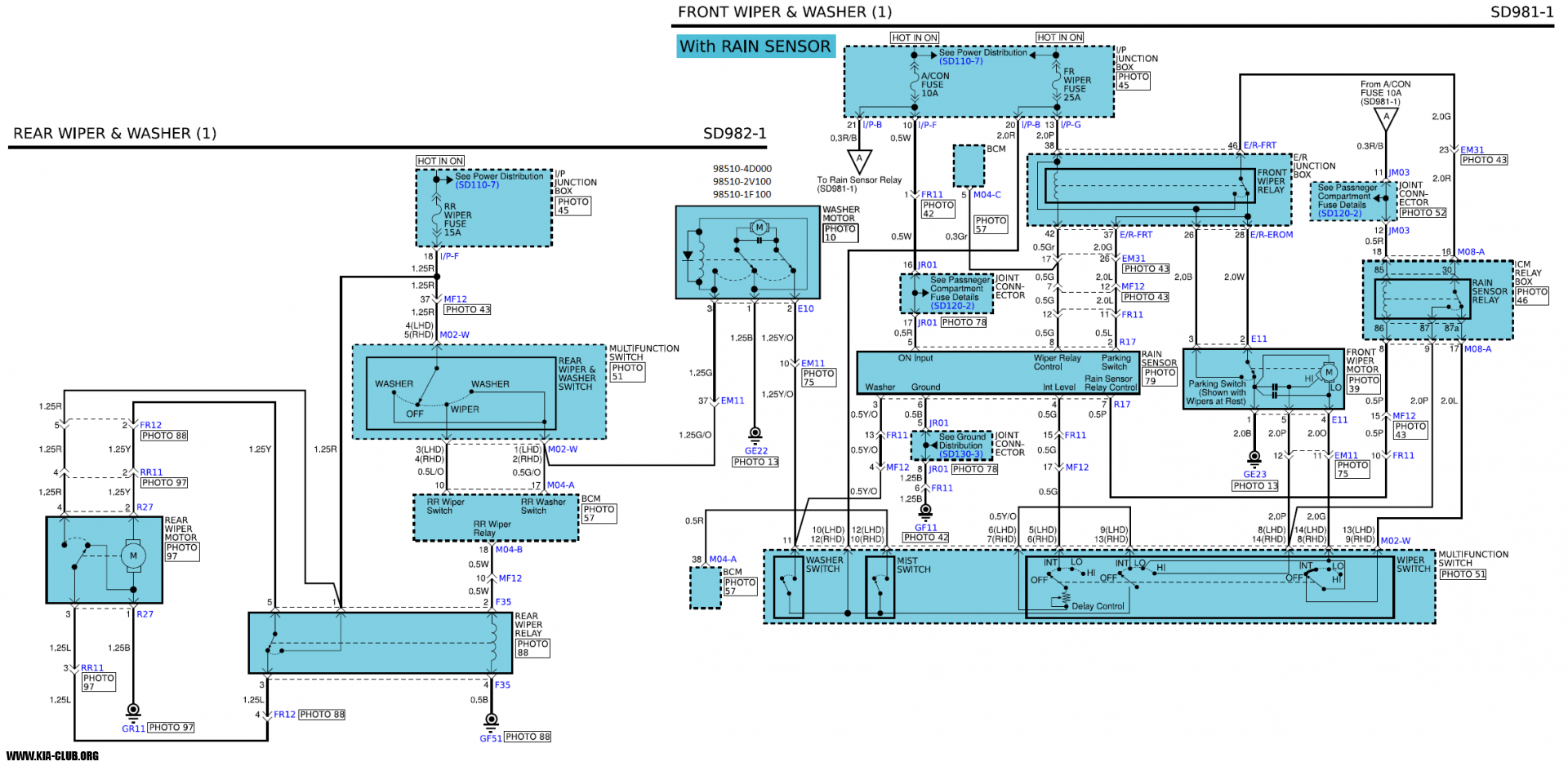

Dobrý den, nestříká mě tryska na ostřik zadního okna, přední jede v pohodě. Má Sportage 2005, 2,0l Benzin,.. druhý motorek?
Nebo se něco porouchalo u jediného ?? Když se pokusím ostříknout, nic-ticho, ani není slyšet, že by něco sepnulo...proto usuzuji na motorek. Pokud by to byla hadička, asi bych něco slyšel a jen by to nestříkalo né?
Prosím o radu, kde ten motorek případně hledat....
Díky

Pod cislem 3 je jeden motorek, jak pro predni tak zadni ostrikovac:
Takze jestli ti funguji predni ostrikovace, tak nejspis mas problem v hadickach, treba je mas v tom mrazivem pocasi zamrzle :huh: a nebo v elektrice, ze se ti nechce treba otacet motorek obracene, je-li teda ostrikovani resene tak, ze podle smeru otaceni motorku to strika bud dopredu a nebo dozadu.

Díky, vypadá to na problém v elektrice, páč jestli je jeden, tak se točí jen na stranu, která ostřikuje čelní sklo..

Zdravím, mám podobný problém. Pri prepnutí ovládania na ostrekovanie zadného skla sa motorček ostrekovača nerozbehne ale pre zmenu sa zopnú stierače aj predného aj zadného skla.
Vyzerá to na problém v elektrike. Typujem to na relé integrované v motorčeku čerpadla.
