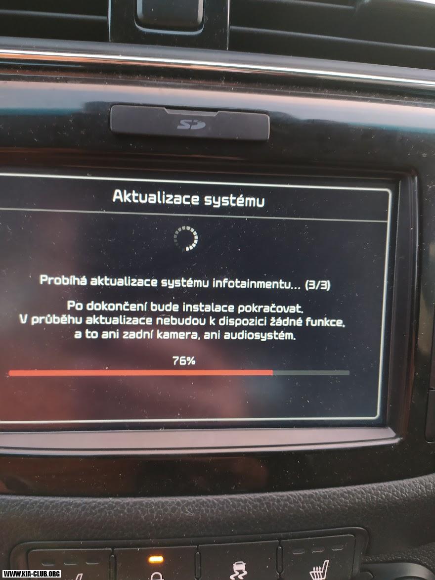

No mě se tam právě po těch 76% hned naskočila ta hláška "Aktualizační soubory jsou poškozené nebo neexistují" a s tím defakto jezdím do teď takže pokud by se to mělo dokončit tak už se tak stalo... Kdyby to zamrzlo na 76% tak čekám.... Už jsem vyzkoušel vše a nejde s tím hnout... v sobotu jedu na dovolenou - nejede navigace, rádio, kamera nic... :(

becherovic píše:Zdravím. Včera jsem aktualizoval moji navigaci. Vše jsem dělal dle pokynů ale aktualizace se na 76% sekla a dál s tím nejde hnout. Pokud znovu stáhnu aktualizační soubory a dám opakovat začne to aktualizovat na těch 76% ale hned se to sekne a vyhodí stejnou chybu - viz obrázek. Nesetkal se s tím někdo? Díky za info. Navigaci mám GEN5. 91959194
Vcera som aktualizoval na mojom Sportage SL, rok 2010. Povedal som si idem do Polska, tak 50 minut musi stacit. Pekne preslo celych cca 4,4 GB. Na moje prekvapenie to zacalo pocitat odznovu. Tak som sa siel previezt po Polsku. Opat doratalo ale teraz zacalo pocitat percenta. Ostalo to stat tiez na 76%, ale po dost dlhej dobe to potom zacalo pokracovat a dokoncilo normalne.
