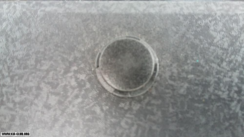

8139
Tohle je ten plastovy cvok.
Už jsem na to prišel jak ho odborně vytáhnout.Stači dva ploché šroubováky proti sobě,podebrat tu vnitřní hlavičku a povytahnout nahoru.Cvok jde pak vyndat v pohodě.A pak zase cvaknout zpět. :thu:

Re: Demontaž plastové umělohmotné cvoky.(nytky)
Příspěvekod Beda » 22.07.2018 12:15
Hmm, tak tento typ vidim poprve ;)
Příspěvky: 8842  Témata: 333
Příspěvekod Berka » 22.07.2018 13:07
Taky tak. Vývoj jde dál i u takových drobností.
