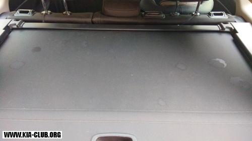

Příspěvekod Žuky » 25.08.2018 11:25
Už som si pár krát všimol po búrke alebo daždi mokré fľaky alebo mapy od kvapiek na roletke vzadu v kufri. Akoby to stekalo z gumového tesnenia zadných piatych dverí. :cry:

Re: Voda v zavazadlovém prostoru
Příspěvekod Mirse » 06.09.2018 06:56
Žuky píše:Už som si pár krát všimol po búrke alebo daždi mokré fľaky alebo mapy od kvapiek na roletke vzadu v kufri. Akoby to stekalo z gumového tesnenia zadných piatych dverí. :cry:
Tak přesně toto jsem teď po dešti objevil na roletce i já ale myslím si, že tam skapaly jak jsem otevíral páté dveře ...
Příspěvky: 4236  Témata: 3
Příspěvekod Žuky » 06.09.2018 13:18
Niekedy mi po daždi pri otvorených kufrových dverách stečú kvapky na roletku, ale teraz mám podozrenie, že mi kvapčí aj pri zamknutom aute počas dažďa. Prestriekal som gumové tesnenie dverí silikónovým sprejom, tak uvidím či to v niečom pomôže. :|
