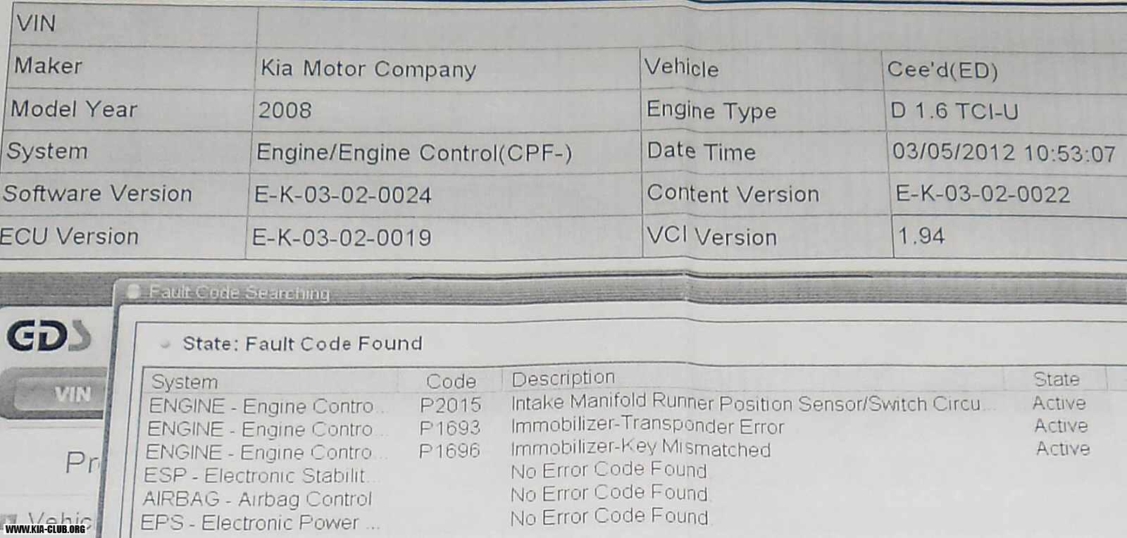

Příspěvekod chupo » 06.03.2012 10:32
Tak bol som na diagnostike, najskor mi tvrdili, ze nic take nieje mozne, lebo by mi musela vtedy svietit chyba motora. Vypis ECU to vsak potvrdil. Bola tam vtedy chyba: P2015 - Intake Manifold Runner Position Sensor/Switch circuit (Sacie potrubie Runner snímač polohy/Prepnutie obvodu)
Este som mal dve dalsie chyby P1693 - Immobilizer-Transponder Error a P1696 - Imobillizer-Key Mismatched. V poslednom case, ak chcem startovat, nerozsvieti sa zlte auticko imobilizeru na pristrojovke a nejde nastartovat. Musim niekolko krat skusat vkladat kluc do zapalovania, az konecne zasvieti na mozem startovat. To by mohlo byt cim ?

Re: 1.6 CRDi vypadky vykonu
Příspěvekod Beda » 06.03.2012 19:24
Vadna jadnotka imobilizeru, vadna snimaci civka imobilizaru u spinacky a nebo spatny cip v klici. Zkus nejaky cas pouzivat nahradni klic, zda to bude delat taky :idea:
