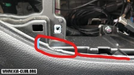

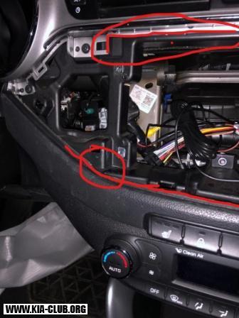

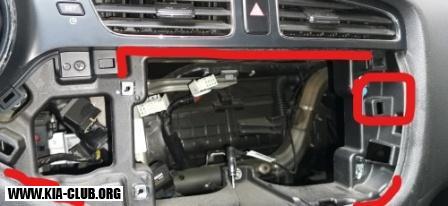

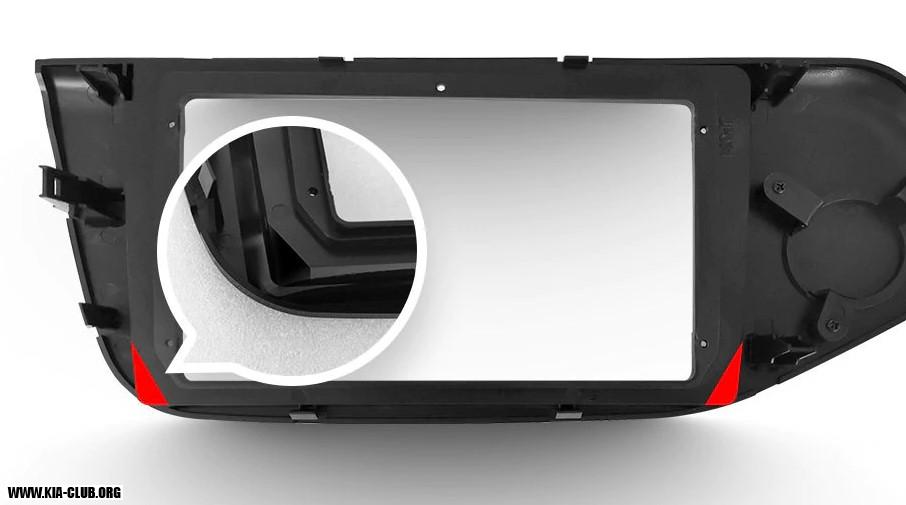

USB je napojené na originál výstup , co je pod palubkou u zásuvky - nic se tam nijak nezapojuje, protože to usb funguje hned - je to zapojené spolu v tom svazku s těmi origo konektory - konektory nejdou poplést, protože mají každý svoje rozměry do příslušných chlívečků . Další dvě USB jsou samostatnými kabely navíc - já zapojil ještě jedno a kabel se zástrčkou hodil do kastlíku spolu s GPS anténou ( nechtělo se mi ji zatim dávat na palubku a v kastlíku funguje taky bezvadně).
Ovládání na volantu funguje bezvadně, já si tam navolil ještě rychlý přístup do telefonu a funguje to i na přímé zvednutí hovoru . ..ovládání hovorů na volantu jsem neměl , protože mám social edition verzi , tak ted už ho tam mám.
při montáži je potřeba odříznout okolní vnitřní plastový rantlík v původním otvoru a horní plastový rantlík odbrousit, nebo jinak dát do řitě...já se s tim yebal dva dni , než jsem přišel na to , kde to překáží, protože mi to nechtělo pořádně docvaknout do těch západek . ale jakmile jsem zjistil, kde mám co upravit ,tak to zapadlo hned...mohl jsem si ušetřit nervy a dobu s tim strávenou... ted už bych to dal tak do hodinky i s kafem
Jinak autorádio je určené pro auta, která nemají původní navigaci.. je to pro ty, která mají jen to standardní obyč. rádio...tam je pak jiné zapojení a jiné konektory
