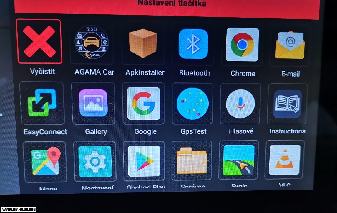

Příspěvekod hlemejzd » 07.02.2020 18:14
Karens píše:Z AGAMA sa len spúšťa samostatná aplikácia pre rádio, nie sú v nej žiadne ovládacie prvky na rádio.
no to by mi stačilo...takhle musim z Agamy na plochu a tam na ikonku rádia :D

Příspěvekod hlemejzd » 07.02.2020 18:17
Karens píše:
hlemejzd píše:„ na naistalované rádio “ - jako na to systémové ? ...mě to v té nabídce, tam kde si volím aplikaci pro přiřazení tlačítka ani to rádio nenabízí a nevim, jak se k tomu dopracovat :x
Tam ti musí ponúkať výber zo všetkých nainštalovaných aplikácií, takže aj rádio. Treba hľadať.
no to je právě ten problém, že se mi v té nabídce ikonka rádio a ani třeba video neukazuje ...protože to ukazuje nabídku nainstalovaných aplikací..tedy nainstalovaných mnou dodatečně ... ne těch systémových...ale třeba Igo to nabízí , tak už nevim...hledám a zkoušim už týden :lol:

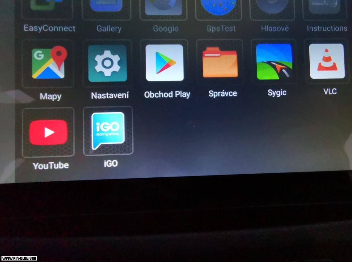

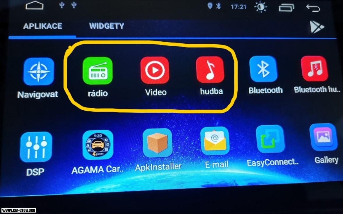

Příspěvekod hlemejzd » 07.02.2020 19:17
takže jsem to vyřešil :D
na ploše rádia mám mimo jiné tři aplikace: rádio, video, hudba .
jsou to systémové aplikace , které jsou předinstalované už v rádiu po zapnutí.
8708
při výběru pro přidělení tlačítek v Launcheru Agama Car mi to tyto systémové aplikace neukáže a tudíž nemohu přiřadit k tlačítku Rádio to systémové rádio .
viz dva obrázky nabídky :
8709
8710
prostě nejsou :lol:

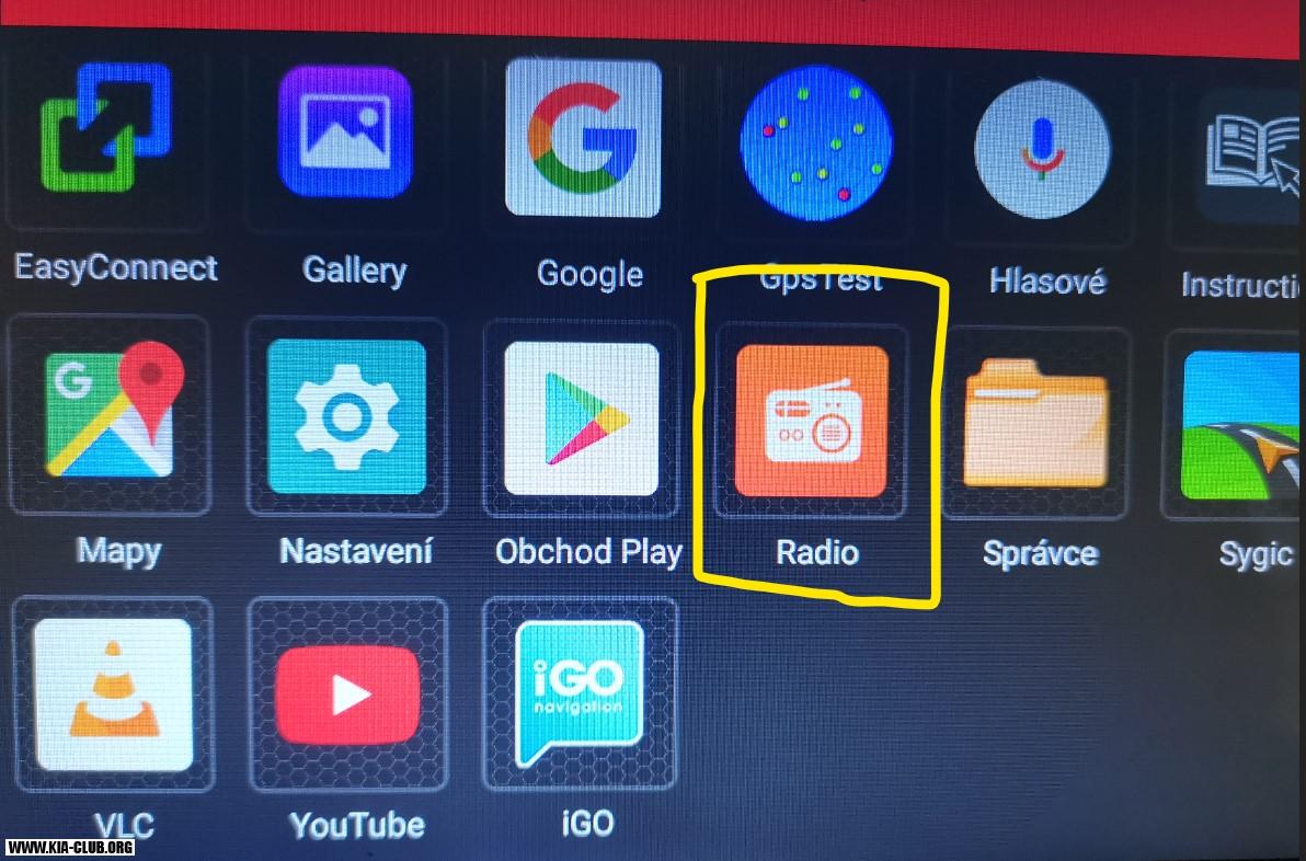

abych si tedy mohl z Launcheru Agama Car přepnout přímo na aplikaci rádio, musel jsem z XDA fóra stáhnout samostatnou aplikaci Radio.Apk ( v1.1 ), tu následně z flešky nainstalovat ručně a poté se mi už normálně radio zobrazí v nabídce pro přidělení tlačítek v nabídce Agama a pak už všechno funguje, jak má . :thu: :drink:
8711
mimochodem ta stažená aplikace má jinou ikonku ( ta předinstalovaná je zelená a tahle červená) ...po kliknutí na jakoukoli z nich se přepne obrazovka na to samé rádio , ale počítám , že každá z jiného adresáře . :D
takže jdu ještě hledat další apky video a hudba , protože pro spuštění systemoveho videa a přehrávače hudby z Agamy to taky potřebuje externí přehrávače :lol:
