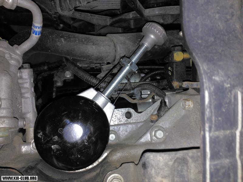

Příspěvekod Sabiza » 17.06.2019 09:42
Paja1971 píše:Dnes jsem měnil olej a filtr, šel dolů dobře za pomocí přípravku. Místa je ale málo, pozor na trubku klimy. Dotahovat jsem musel také přípravkem, rukou to nejde
7099
Dneska s tímto přípravkem 2 hodiny. Tolik ku*** a pi** ulice ještě zatím nezažila. Ten, kdo tam dal takovej olejovej filtr by měl dostat hned tyčí přes obličej.
