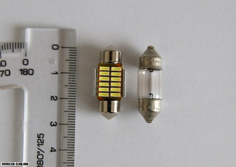

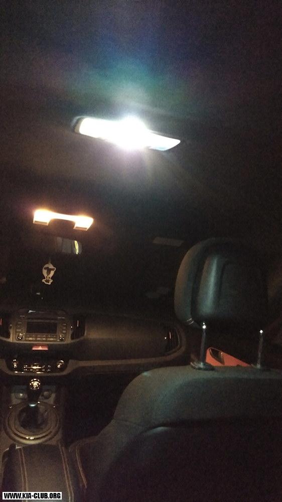

Takže nakoniec som objednal tieto: https://www.aliexpress.com/item/32834980094.html, lebo som po prečítaní diskusie nechcel aby to svietilo príliš silno.
Aj keď je rovnako dlhá ako originál žiarovka, tak dôležitý je rozdielny rozmer samotných kontaktov - na úkor väčšej doštičky s LED v porovnaní so sklenenou bankou pôvodnej žiarovky. Toto spôsobuje že sa tam žiarovka ledva zmestí, pretože samotná doštička je v kolízii s kontaktami - našťastie nie chladič, takže ich neskratuje. Nepodarilo sa mi ju teda natisnúť do kontaktov tak, aby svietila rovno nadol, je trochu vychýlená do strany, ale pod krycím sklíčkom to nevadí. Svieti o niečo silnejšie než pôvodná žiarovka, a samozrejme chladná biela (slabučko do zelenkava) takže to trochu bije do očí v porovnaní s prednými, ktoré mám pôvodné, ale dá sa to vydržať.
