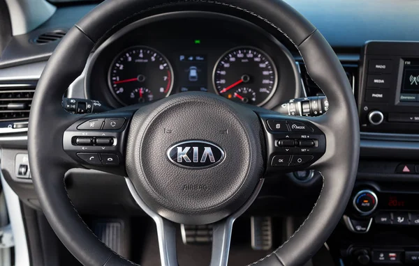

Mám jiný volant. Je tam více funkcí a trip a reset tam není. Co je v návodu tak jako reset by se mělo podržet tlačítko OK. U mě ale nefunguje.
Mám tento volant. Obrázek
Zkoušel jsem nyní Delphi 2021.11 je to tedy čína. při pokusu o vynulování serv. intervalu to zahlásí že není podporováno. Jinak třeba na čtení chyb. kódu to funguje. Asi bude potřeba origo diagnostiku. pokud tu je někdo z Českolipska nebo Liberecka kdo by pomohl tak písněte.

Záleží, aký máš displej. Ak nižšiu verziu (štvorčeky), tak cez diagnostiku. Ak je displej palubného počítača s výsokým rozlíšením, ako na fotke toho volantu, tak sa servisný interval dá meniť v menu Nastavenia. Ak sa nedá meniť, tak ho v servise zakázali meniť. Ja som pred odovzdávaním nastavoval interval tak, že som nezakazoval ho meniť.
Pozeral som teraz aj ďalšie videá a resetovali si ho na oboch typoch displeja. Pozri ešte nejaké videá a skús.
Příspěvky: 2716  Témata: 23
Re: Nulování servisního intervalu. RIO 2017 1.4 cvvt
Příspěvekod Mr.Oizo » 22.04.2025 20:40
Mám displej stejný jako na foto. Měnit se nedá. Mám tam pouze stav za jak dlouho nastane kontrola a nic víc nejde. Návody jsem prolezl kde co ale nefunguje nic. Vypadá to že budu muset do servisu a jsem zvědav jak pochodím. Přitom taková kravina a tolik obštrukcí kolem toho. Dám pak vědět jak jsem dopadl.
