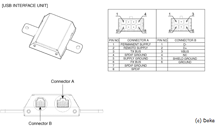

no jestli se nemýlím, tak USB jde dodělat pouze do faceliftu (2009+). Předfacelift nemá na USB v rádiu konektor
http://ceedclub.ru/faq2/doku.php?id=%D0 ... _kia_cee_d
popis konektorů USB interface (96120-1Н500): http://ceedclub.ru/faq2/lib/exe/fetch.p ... it_01b.gif

Příspěvekod Mato91 » 13.06.2017 09:12
Prosím vás, má niekto schému zapojenia tohto konektora? Prípadne aspoň foto, ako sú v ňom radené káble? Je to konektor do USB/AUX krabičky CEED (ED). Veľmi by ste mi tým pomohli, ďakujem.
http://i36.photobucket.com/albums/e4/ol ... so8lji.jpg
