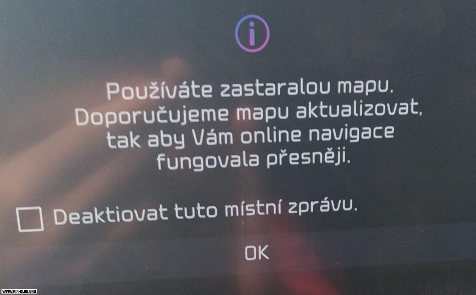

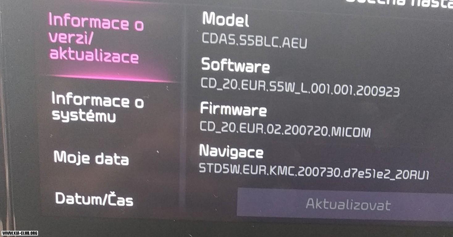

Příspěvekod kia ProCeed » 17.08.2021 13:47
Ahoj nové auto, kia ProCeed GT line 1.5 118kw ročník 2021 _05.
Mám tyto mapy, a při zadávání cíle okno s hláškou viz foto.
Jak postupovat, čekat až rok kdy je nárok na aktuální mapy? Nebo jet na prodejnu?
Děkuji za odpovědi a názory.89228921

Re: Aktualizace SW a map
Příspěvekod snike » 17.08.2021 16:33
Potvrd moznost deaktivovat tuto zpravu a domluv si se svym servisem aktualizaci ;)
