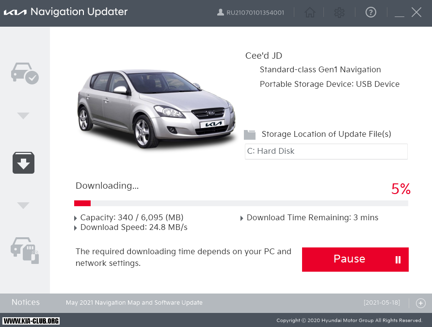

Ahoj, na internetu jsem narazil na volně stažitelný oficiální program Navigation Updater https://update.kia.com/RU/EN/navigationUpdate, přes který lze stáhnout zdarma software a mapové podklady pro KIA/Hyundai automobily a to pro generace navigací GEN1, GEN2, GEN5 a GEN5W, ale pouze pro Ruský Region.
mám odzkoušeno na Kia Ceed JD 2013 s Gen 1 navigací, že to i pro Evropu funguje bez problému. V programu není na výběr Evropský region, takže je třeba zvolit Rusko, nicméně při instalaci do auta navigace vyzve pro výběr mezi Evropou a Ruskem (opakuji, toto platí pro GEN1) a nainstalovala poslední mapové podklady 120E7AAE (120E7AAR jsou pro Rusko).
ostatní navigace nemám vyzkoušené, ale dle ohlasů na internetu to funguje. Výjimka je GEN5W, kde je třeba přepsat na několika místech RU na EU (viz o 4 komentáře novější příspěvek)
EDIT: původně v tomto příspěvku nebyla informace o nutné úpravě na GEN5W, takže u RomanS nefungovaly mapové podklady.

Tady to máš na KIA https://update.kia.com/US/EN/navigationUpdate Je to ten samý soubor.
Ale pozor, nenahrávat na systémy GEN5 s 10.25" WIDE.
Vybral jsem Ceeda na USB, 10.25" wide ale aktualizoval se mi jen ten hnusný systém a mapové podklady ne. Přestala mi jet celá navigace, protože je to pro RU a mapy se mi nenahrály. Když jsem zmáčkl ikonu navigace, systém zamrzl. ARU prostě do své navigace nechceme a AEU tam není. Musel jsem zavítat na *b*o*l*i*d*e*n*f*o*r*u*m* a hledat jinou aktualizaci. Píší to tam, že EU má jiný konfigurační soubor. Takže ostatním radím, aby tento program nepoužívali a neztráceli pak celý den opravou své navigace. Jestli Ti to fungovalo na SD, přes USB to už nefunguje
Mám teď verzi 210603. z minulého měsíce. Ty barvičky jsou hnus, minulé rozhraní bylo daleko lepší. Nicméně jsem si vše nastavil a vyzkoušel. Adresa se hledá celkem krkolomně, ale dá se. Kdyby alespoň změnili ty odporný barvy...

aha, v tom případě tu informaci beru zpět. Já jsem aktualizoval Gen1 navigaci přes USB (cca 6GB) a při instalaci mi to dalo na výběr, jestli chci mapové podklady pro Západní EU nebo Rusko EU/Turecko. Mám mapové podklady celé Evropy mimo Rusko, Bělorusko, Moldavsko, Ukrajiny a Turecka.

vypadá to, že u aktualizace pro navi GEN5 WIDE staženou přes Navigation Updater je opravdu třeba přepsat názvy jednoho souboru a jednoho adresáře + změnit podle toho cesty v konfigu viz:
https://carwiki.de/hyundai-navi-update
- v souboru /názevmodelu_RUS.ver (např. ceed_WGN_RUS.ver) - přepsat všude slovo "navi_ru" na "navi_eu" a slovo "RUS.#čísloverze_md5.txt" (např. RUS.14.41.42.453.402.2_md5.txt) přepsat na "EUR.#čísloverze_md5.txt" (např. EUR.14.41.42.453.402.2_md5.txt)
- složku /HU/images/navi_ru přejmenovat na /HU/images/navi_eu
- soubor /HU/images/navi_eu/RUS.čísloverze_md5.txt (např. RUS.14.41.42.453.402.2_md5.txt) přejmenovat na /HU/images/navi_eu/EUR.čísloverze_md5.txt (např. EUR.14.41.42.453.402.2_md5.txt)
