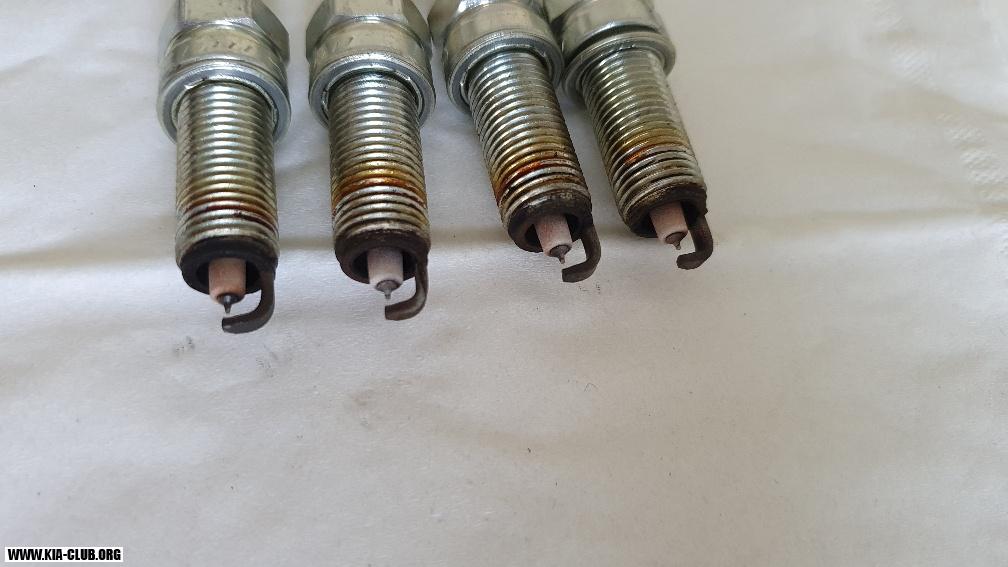

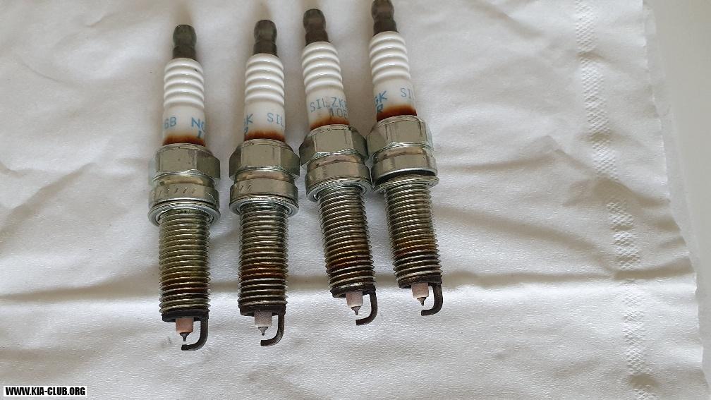

Dnes jsem preventivně vyměnil svíčky po 99.000 km, koupil jsem opět NGK, posílám foto, jak vypadali staré svíčky.

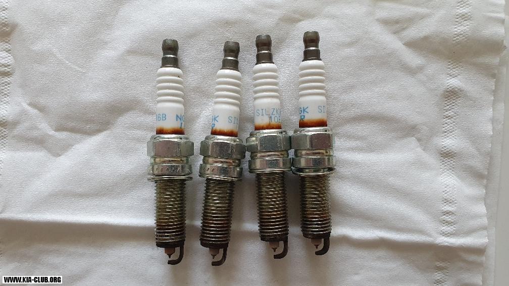

Kiakdejv píše:Takto vypadaly moje zapalovací svíčky po 98000Km. Udělejte si obrázek sami jestli by dobře sloužily a vydržely dalších 50000Km do výměny dle servisního intervalu.
Ahoj spojim dotaz, porovnani z 2 temat, k tvym svickam, moje vypadaji po 4,5 roce a 62tkm takto
Kamarad mechanik co mi je ted menil za nynejsi moje prinesene denso iridium tough, rikal, ze znaci hodne chudou smes, paradoxne bych rekl, ze tvoje vypadaji o poznani lip, jak moje, ktere maji 1/3 nizsi najezd.
S tim spojim tvuj post z druhyho temata:
Kiakdejv píše:Připojím zkušenost s vadným katem a to dokonce u motoru 1.6 GDI. Dodnes mi to vrtá hlavou, protože pravidelně jsem přidávál aditiva VIF a svíčky se u GDI udájně mění až při 150000km.
Projevovalo se to klepavým zvukem na volnoběh při zahřátem motoru. Jinak na chování auta jako např. pokles výkonu či něco jiného nebylo poznat, ani se nikdy nerosvítila žádná kontolka.
Na záruku Kie jsem dostal nový motor a kat.
tohle bylo po vymene tech svicek nebo pred, po nich? Jestli to taky nema nejakou souvislost...
Pripadne jestli nekdo ze clenu kdo je mechanik a rozumi tomu se vyjadri k moji hezke bile vrstvicce na cele svicce, vsechny 4 vypadaji takto.

omluva za 2 posty pod sebou, ale abych navazal, tvoje svicky po 99t, moje po 62t, nevim co si mam proste o tomto myslet... motor mi tahne normalne

Příspěvekod therion » 26.05.2020 11:14
ten bily povlak se mi moc nelibi : )

Příspěvekod therion » 26.05.2020 11:24
Tak bily povlak muze byt jen z nekvalitniho paliva a nasledne chude smesi , nevhodne teploty nebo trvaleho podtaceni. Tezko rict neco o svicce , ktere je vyfocena s ostrym zavitem ale rozmazanyma elektrodama : )))

Příspěvekod t0x!n » 26.05.2020 11:29
blejsknu vecer znovu, palivo nevim neposoudim co je v zemi u benzinky, ale za celych 62tkm jsem nemel jedinou nadrz v ktery by pri tankovani nebyl pridany VIF, nevhodne teploty - to neovlivnim, trvale podtaceni - to prave naopak, zasadne jezdim pri bezne jizde min. v 2,5t ot. (na radce jsem nikdy nekoukal) kdyz je motor studeny a naopak pri skoro kazde delsi jizde ten motor protahuju a to opravdu stylem 5000-6000ot. kdy jedu opravdu pilu (130km/h na 3ku neni problem), ted babo rad...

Příspěvekod therion » 26.05.2020 12:15
Cokoli pod 2tis je u tehle objemu trapeni nevinatek a tak taky drzim motor mezi 2,5 - 3 tisicema. Po kolika menis olej , Kia u gdicek doporucovala max 15 tis co si vzpominam.
Proste to vypada na prehrati od prilis chude smesi kvuli nespravne fungujicimu maf/map sensoru nebo to nekde prisava vzduch. Voda se ti netrati?
