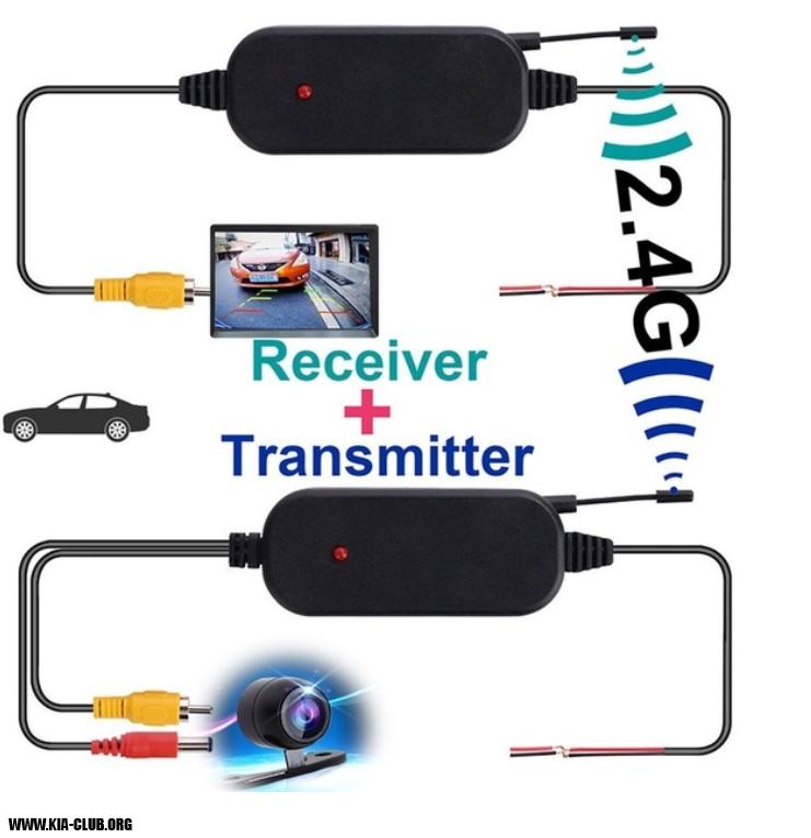

Dokonce tam maj za 170kč bezdrátové propojovací kabely pro zadní kameru, který maj přijímač a nemusí se tahat kabel přes celé auto...kamera se napojí na vysílač , který se napojí jen na světlo zpátečky , ten hodíš někam pod tapec v kufru a přijímač napojíš vepředu na autorádio . Asi to vyzkoušim, no bojim se odezvy , když zařadíš zpátečku, jak rychle by to fungovalo. Ale kdo nezkusí, neví, že jo :D

Ahoj delal jsem si komplet kamerovy system do ceedu jd sw a tohle ti moc nedoporucuji musel bys perfektne mit odrusene auto jinak ta kamera je hodne velka mizerie sama pokud chces fakt neco videt tak si vyber kameru se sony cockou a dynamic trajectory ja ted dve koupil z ali za 800 a mas jistotu ze i v noci uvidis a do couvacky dej led zarovku at se ti nebije obraz se svetlem tot ma rada jsem trebice tak mohu ukazat nekde.Jan :drink:

Indy Jones píše: jinak ta kamera je hodne velka mizerie sama pokud chces fakt neco videt tak si vyber kameru se sony cockou a dynamic trajectory ja ted dve koupil z ali za 800 a mas jistotu ze i v noci uvidis a do couvacky dej led zarovku at se ti nebije obraz se svetlem tot ma rada jsem trebice tak mohu ukazat nekde.Jan :drink:
tak to je super, díky za tip , mohli bysme se někde srazit :-D .. mohl bys prosimtě nahodit odkaz na tu kameru z Ali ? ... já tam nikdy nenakupoval a ani nevim, jak poznám čočku Sony :-D
