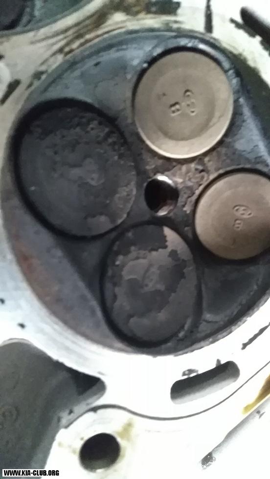

Z hlavy se bere pár setinek protože :kia: má kvalitní odlitky, které se nekroutí a není potřeba je zásadně rovnat. To je celkem neznatelné. Problém je ve ventilech. Přece jenom po 100 tis. nesedí jak mají a ukazoval mi natlakovanou hlavu jak každý válec padá jinak. Před repasem šel dolu 1,3,4. 2 byl docela těsný. Po nových ventilech a zabroušení sedel byl pokles tlaku 0. Zdánlivá prkotina ale asi na to má vliv. Moc jsem tomu nevěřil, nicméně pravda od zkušeného praktika platila. Ten člověk dělá několik hlav denně na všechny značky. :kia: navíc nemá těsnění různých tlouštěk. Protože má problém s hlavou Peugeot, tak ti to mají v nabídce. Tam se bere i několik desetin. To jsem už dělal. Tady mi někdo ukradl motor :shock:

3. repas hlavy. Pokud nemají spálené plyny kam odcházet protože je ucpaný výfuk, tak logicky hledají jinou cestu. Okolo dříku ventilů jsou mimo vedení i 2 těsnící gufera. Tím, že motor tlačil při výfuku, natvrdo, tak se profouknul přes těsnění. Mimo jiné se to projevilo vyfouknutím oleje z hlavy odvětráním. Protože mám otevřené sání a právě odvětrání nemám do air boxu ale do filtru, tak jsem to poznal. Částečně to tedy olej sežralo a částečně vyfoukalo. Hlava šla na repas. Mimo těsnění nebylo potřeba nic měnit. Ventily na sedlech jen zabrousil. Vedení ventilů nevykazovalo vůle ale nechal jsem preventivně vyměnit veškeré těsnění i na sacích ventilech. Zabroušením sedel se musely nastavit i nové ventilové vůle. Toto má :kia: velmi hloupě udělané. Mezi vačkou a dříkem ventilu je takový šálek s různou tloušťkou dna. Musí se tedy hlava sesadit, změřit vůle a podle toho opět rozebrat, vyměnit šálky a změřit. Předpokládá to buď na první dobrou nakoupit nové, nebo na to mít firmu a těch šálků s různou tloušťkou mít krabici, protože to dělá pán denně. Podle p. Pospíšila je hlavní problém u plynových aut :kia: se zaklepáním ventilů. Mnoho řidičů ani nepozná, že má vpodstatě nulové vůle a ventily podfukují. Za měsíc udělá až 15 hlav :kia: To mne docela překvapilo. Druhá hloupost jsou šrouby hlavy pod vačkou. Sesazenou hlavu před montáží musíte opět rozebrat a seskládat až utaženou. A nebo možná proto se hlava nekroutí a není ji potřeba brousit. Nové těsnění hlavy, nové šrouby hlavy. Jak jsem psal, tak těsnění má jednu tloušťku. Výrobci udávají 0,4 0,5 0,6 ale dotazem jsem zjistil, že je všechno 0,5 mm. Vzhledem k tomu, že se z hlavy bralo možná 0,02 mm tak no problem. Těsnění i šrouby zn. Victor Reinz. Tady určitě kvalita, ne cena.
4 repas hlavy 2. Protože se při demontáži musí sundat i rozvody a já jsem je měl nové, tak jsem nechal starou sadu. Měla najeto pád desítek km. Až později jsem se ale dozvěděl, že při demontáži hydraulického napínáku zpravidla dojde k poškození rohatky. Většinou se neuvolní úplně tlak oleje a při odjištění drátkovou pojistkou se při zatlačení rohatka omačká. Přesně to se stalo. Při montáži jsme si toho nevšimli a auto po cca 20 km jízdy přeskočilo úplně a potkalo se to. Repas 2, výměna 8 výfukových ventilů. Nový napínák v KIA 3.600,- do druhého den, v Hyundai 2.100,- skladem. Docela smutné ale poučné.
Spokojeně jsem odjel na přivítáni jara s Kiou. Vše OK ale po delším ježdění jsem zjistil, že to opět žere olej. Ne tak brutálně, ale žere. Už to není 2 litry na 200 km ale litr na 900 km. Tady se naplnila předtucha p.Pospíšila. Hlava se totálně zatěsnila a je jako nová bez sebemenších ventilových vůlí a podfuků. Tím se dostaly tlaky na úroveň nového auta a při kompresi se to profouklo dole. I když jsem dostal suprovou nabídku na originální díly od kolegy závodníka z Brna tak jsem už 13 tis. do nových pístů a kroužků nechtěl investovat s předtuchou co bude dalšího. Začal jsem shánět nový motor.
