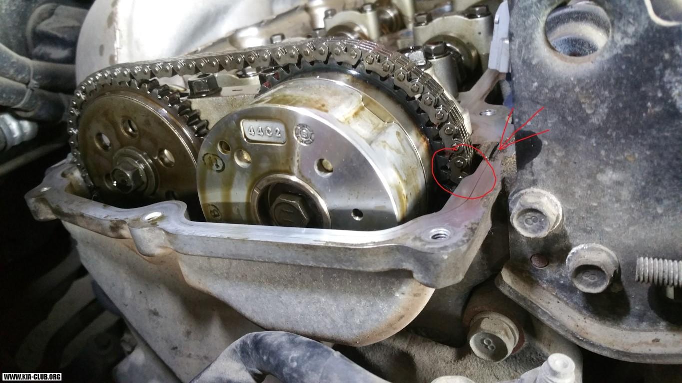

Ahojte,
Mam ceed_sw, 1,6 CVVT, 93Kw, r.v. 2008. Mal som rovnake symptomy ako popisoval uzivatel petercombat. Tu su vcerajsie fotkry zo servsiu:
7126712771287129
jano Muž
Příspěvky: 18
Registrován: 07.07.2008
Bydliště: Stará Ľubovňa  Slovakia (sk)
110000 km @ 8 l/100km
Re: Sklbanie motoru
Příspěvekod jano » 24.06.2016 13:56
Casovanie uz bolo preskocene :thd:

Re: Sklbanie motoru
Příspěvekod Paja1971 » 24.06.2016 15:28
jano píše:Ahojte,
7126712771287129
Kolik máš najeto km?

Re: Sklbanie motoru
Příspěvekod jano » 24.06.2016 18:16
110 000 km

Re: Sklbanie motoru
Příspěvekod Ceed_BB » 24.06.2016 18:35
a potom keď napisem že sam mechanik mi povedal ze 1.4 cvvt a to mam rok 2010 by bolo menit preventivne rozvody pri 90 - 100tisic som tu za chuja :-D tu zivý dokaz a dokonca 1.6 ;)
