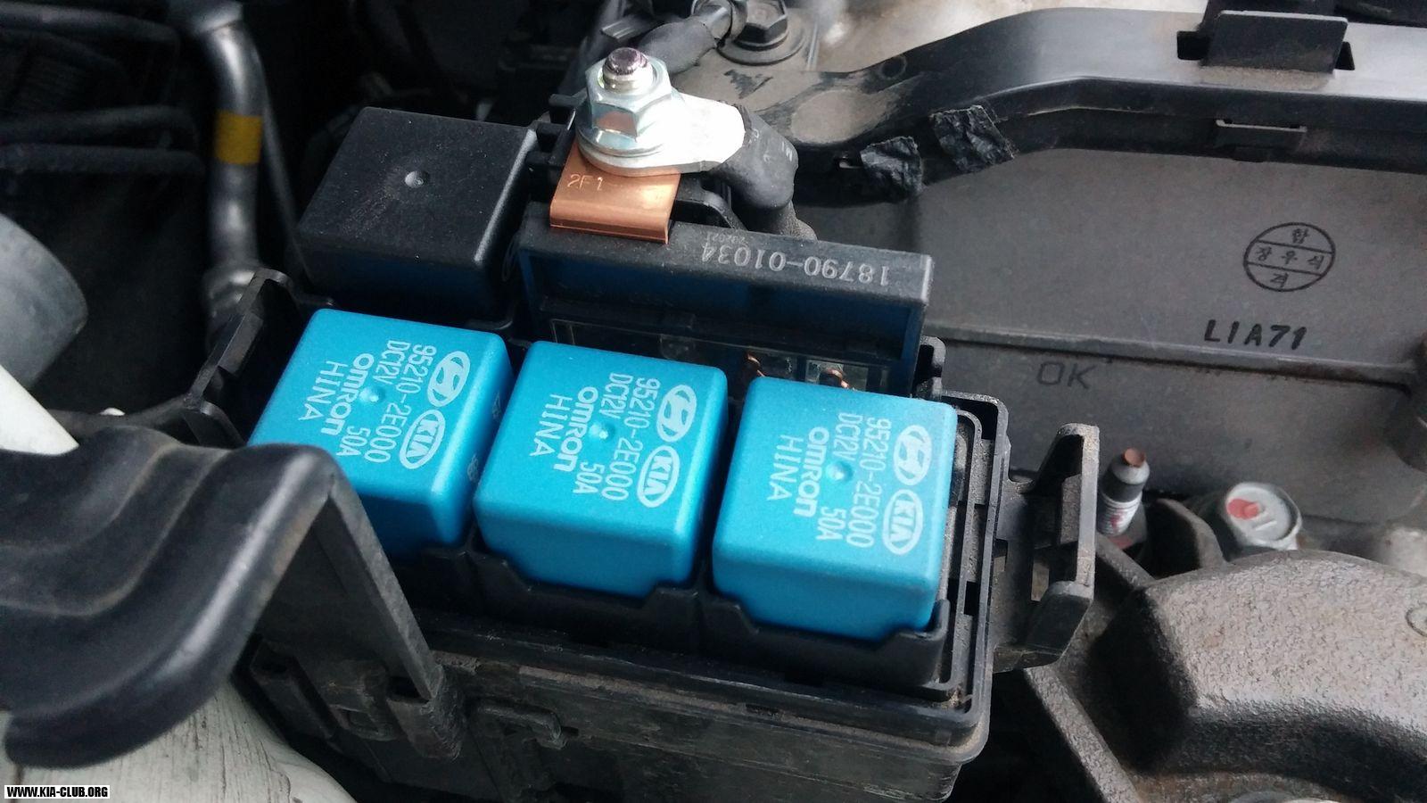

Využiju tohle vlákno o žhavení abych si lehce postěžoval a upozornil ostatní, na jednu zajímavou závadu.
Začnu od začátku, asi před měsícem, když se ochladilo začal cedník nějak špatně startovat. Odhadl jsem to na závadu žhavení, protože to dělalo jen studené a pod nulou. Vyrazil jsem tedy do servisu, tam jsem si vyslechl přednášku o špatné naftě (jezdím pouze Vervu diesel). No nic, ale nechali se ukecat na test svíček (cedník nemá připojenou každou svíčku zvlášť, aby se diagnostikou dala zjistit chyba, ale všechny jsou na společném přívodu). Závěr byl, že nežhaví 1. a 2. válec. Svíčky tedy objednají, až budou tak je vymění. Až přišli "gumičky" došlo k výměně, nicméně auto startuje ještě hůř, než před výměnou. Zběžnou prohlídkou jsem zjistil, že mi v servisu při výměně nejen utrhli konektor vedoucí ke svíčkám z držáku, ale to hlavní "šlusli" 80A pojistku žhavení (toto je jen mé tvrzení, protože nikdo jiný se v tom nevrtal).
No a teď přijde to hrozně vtipné: Cedník má tuto pojistku spojenou ještě s dalšími třemi v takový malý plastový blok, který se normálně nedá koupit jinde než v :kia:. No a tam stojí něco přes 1300!Kč a ještě nemají potuchy, kdy bude dodán (dostupnost neznámá). Takže nevím jak dlouho budu takhle startovat a jestli vůbec, kdyby se ochladilo na víc pod nulou :-(
Kdyby náhodou někdo ten asi zlacený zázrak hledal, tak je to ten malý plastový bazmek pod tím měděným plíškem ze šroubem (za modrými relé). Jo a pojistková skříňka je nalevo od motoru vzado (při pohledu zepředu auta).
6910
Tak opatrujte pojistky jako oko v hlavě!

Mi to připadá, jako by byl problém právě v té pojistce. Je možné, že se odpálila jenom částečně - důvod teď neřeším. Občas se to u těch vysokoproudových stává. Pak, když je vetší teplo, tak se měď trochu natáhne a pojistka se spojí - uživatel nic nepozná. Pokud se ochladí, tak se stáhne a rozpojí - problém je na světě. V tom bych viděl i důvod nestartování za chladu a to, že to jde čím dál tím hůře - meď se dále vypaluje.

Nevim jestli byla pojistka jiz prepalena nebo ne, ale urcite to nejdriv zhavilo aspon trochu (motor naskocil i pri -10 jen spatne a startoval jakoby na dva valce). Po vymene vadnych svicek uz jen toci bez zapalu a cca po 5-6s znicehonic naskoci i pri 1st.C nad nulou - tzn. ze auto nezhavi vubec. Pri 4-5st. nad nulou chyta bez problemu - nepotrebuje uz zhaveni.
Kdo to bude platit zatim jeste moc nevim, snaha samozrejme je, abych to ja neplatil. Ja sem privezl zhavici auto do servisu (i kdyz jen napul) a odvezl nezhavici...bud udelali chybu pri montazi, nebo je spatne jeste neco jineho a to vzalo pojistku sebou. Kazdopadne diky za inzerat, jeste zitra se snad dozvim dostupnost pojistky a asi bych radsi objednal za 500kc ze sveho, nez treba 3 mes. cekal na to az se :kia: rozhoupe a doda novy original.
