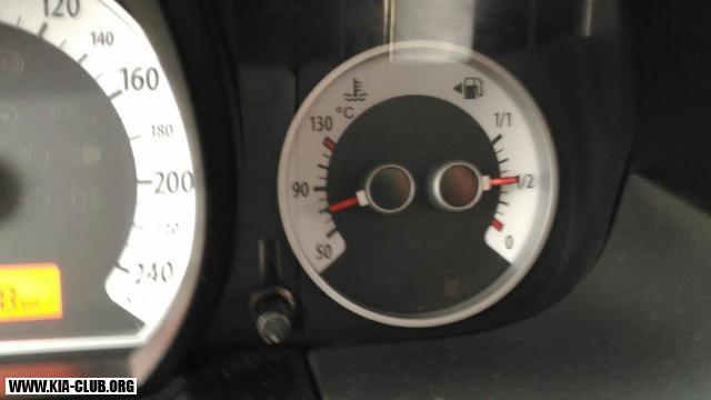

Ahojte chalani mám taký problém, auto sa mi nezohrieva na 90° aspoň podľa palubovky! Teplotné čidlo som vymenil pred 5 mesiacmi a termostat včera! Zohreje sa na polovicu pod 90° stupňami. Auto sa chová normálne. Neviete v čom by mohol byť problém?? Dík za reakcie ;)

Ja viem bratku, myslíš že takto je 85°?? Bo ja nie :no: :| 6916

Příspěvekod rudolf.tomka » 21.02.2016 14:32
to "kori"Ja viem bratku, myslíš že takto je 85°?? Bo ja nie
podľa tejto foto je to cca 70 st. , na Felde mi tak ukazovalo keď sa zasekol termostat a ostal na milimetrik otvorený :?

Příspěvekod kori » 21.02.2016 22:09
Nemáte niekto kód originálneho termostatu, ktorý montujú vo výrobe??
