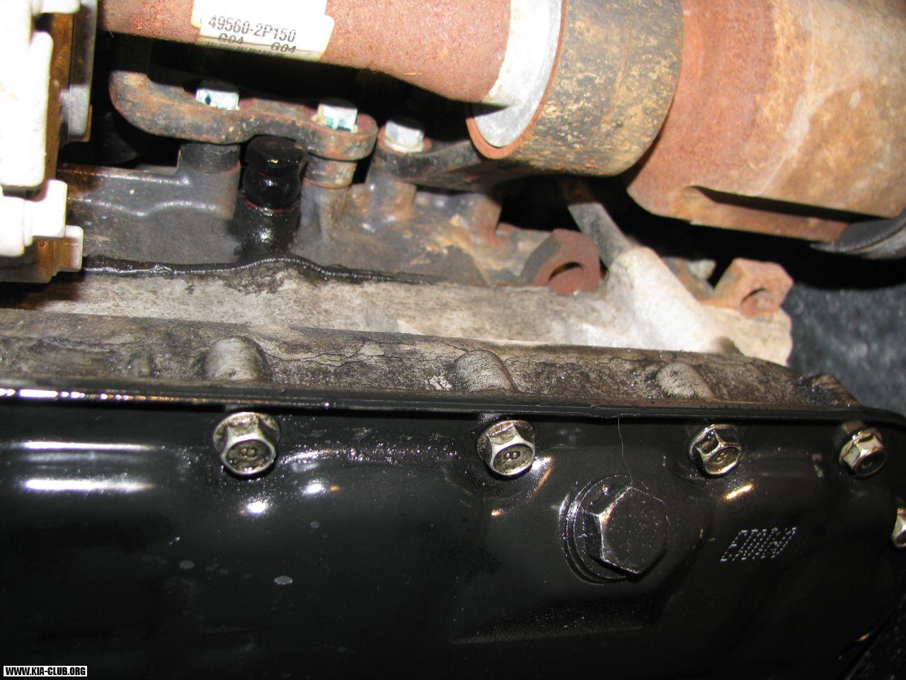

Zjisteno 19.2.
Taky uz jsem nejspis zjistil odkud mi kape olej na podlahu viz.
5682
vypada to na netisnici spoj od hadicky, ktera vede olej do turba :idea: Docela se mi ulevilo, kdyz jsem to nasel, protoze kdyby to bylo z netesnicich bloku motoru, tak by to mohlo vyjit dle servisu na 12-15tis. pretesnit blok motoru, takhle to vidim na nakup materialu z korejskyho e-shopu, ktery prodava original dily, asi tak za ~1tis. (hadicka, srouby, tesneni) a max. 1-1,5 tis. za praci odhaduji :) protoze pristup je tam fakt na ... :bored:
Driv nez jsem se rozhodl neco koupit, tak jsem opucoval cely spodek motoru a utahl onen sroub od hadicky, doporuceny utahovaci moment 19,6 ~ 26,5Nm. Na momentaku jsem nastavil schvalne 26Nm, aby to bylo skoro maximalne dotazene a opravdu jsem o nejaky zavit sroubem pootocil, nez sepl momentak.
Aktualizace 23.2.
O vikendu jsem opet koukl na vanu motoru a bohuzel opet olej na krytu motoru a na spodku vany.
Jenze po kontrole horniho sroubu od hadicky k turbu
jsem zjistil, ze uz mi nejspis olej neunika horem a nekape dolu na blok a spodni vanu, jak jsem se puvodne domnival, ale ze mi nejspis tece i podel spodni vany a jeji sroubovych spoju. Konkretne to je videt na krajnich sroubech vany, ktere jsou cerne od oleje.
Takze dalsi krok byl zkusit dotahnout srouby vany, utahovaci moment 9,8 ~ 11,8Nm. Protoze muj momentak ma nastavitelne minimum 10Nm a neverim, ze je tak presny, stal jen par stovek, tak jsem nastavil jen tech 10Nm a utahoval. Utahnout to slo opravdu dost, ani jednou mi momentak necvak, ze bych dotahl sroub na nastaveny moment, tak jsem radsi utahoval dle citu na zpetny odpor, protoze preci jen utahujete sroub v hliniku => nechtel jsem strhnout zavit ve spodni vane.
Tento vikend se uvidi, jak bude vypadat spodni vana motoru, jestli to potece dal, tak mne asi ceka pretesneni spodni vany motoru, coz by nemelo stat tolik a teoreticky bych to mel zvladnout i sam, akorat je na to treba specialni vercajk na oddeleni vany od spodku. Tesneni se tam jiz nedava je tam zaruvzdorny silikon.

Tak jsem po dvou tydnech kontroloval opet vanu motoru a zatim to vypada, ze jsem unik oleje skoro zastavil, vana motoru mela jen velmi jemny nanos oleje na hrane toho plechu.
Pokusim se overit, zda muj momentak opravdu utahuje nastavenym momentem a pripadne to jeste trosku dotahnu.

Příspěvekod Jakub » 12.03.2014 09:15
Co máš za momenťák ? Ty velké do 210 Nm jsou na nejnižším nastavení dost nepřesné (přetahují). Některé tak nízký rozsah ani nemají. Pro utažení 10Nm je potřeba menší klíč např. 2-24 Nm.

Příspěvekod Beda » 12.03.2014 09:49
Mam tento http://www.cartechnic.at/proddetail.asp ... l=0&index= je psany od 10Nm do 210Nm a prave, ze taky nevereim, ze by dal tech 10Nm nejak presne.
Dneska ho otestuji vuci klici od 0-50Nm, tak uvidim jak moc lze. Nastesti jsem zatim nic nejspis nestrhl, ale je to hadam utazene na vic jak tech 11,8Nm coz bylo maximum.
Edit:
Overeno momentak lze, pri nastavenych 10Nm utahuje kolem 15-17Nm. Takze pro jistotu poridim i ten s mensim rozsahem :yes:
