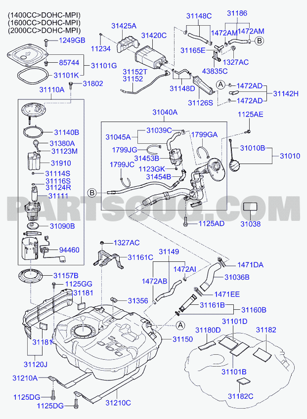

no ak este nenastartovala tak to bude v pohode aj bez preplachu ale k vytiahnutiu nadrze asi najidealnejsie bude pristup cez otvor na palivove cerpadlo predpokladam ze sa nachádza pod zadnými sedackami

Ano dole je na napusti ventil pod oznacenim 31160B
Jestli se muzes valet pod autem, tak bych zkusil nejdriv proverit, zda se neda odpojit napousteci cast a tam dostat hadici na vysati. Jinak tam budes muset pres otvor pro plovak jak psal lopo1, kdyz budes chtit menit filtr v nadrzi, tak tam stejne budes muset pres ten otvor.
