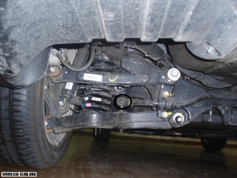

Nachcem zakladat nove vlakno tak to hodim sem.
Aky ucel ma ta zakruzkovana vec na obrazku? Je to na obidvoch stranach zadnej napravy. 6447

Příspěvekod dong » 03.12.2014 08:04
To je kloub stabilizatoru ne?
