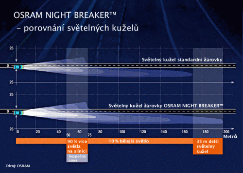

Zkoušel jsem i Osram night breaker, ale žádný zázrak se nekonal. Na výkon osvětlení jsem si už zvyknul, na silnicích 1. třídy celkem OK, na tmavých okrskách, bez čar a patníků s bohatým stromořadím, už to taková sranda není.

Příspěvekod matocz » 12.03.2014 22:28
zdravím chlapi, taky jsem koupil nové žárovky Osram Nightbreaker, ale výsledek je nějaký podivný. Zdá se mi, jako by žárovky svítily někde stranou, hlavně žárovka na straně řidiče. A zdá se mi, že mám před autem neosvětlený pruh přesně uprostřed auta tak cca. 1m široký. Zítra ještě zkontroluji, zda jsou žárovky nasazeny správně. NightBreakery jsem měl i na starém Focusu a tam byl rozdíl ve svítivosti jasně patrný, proto jsem do nich šel znovu, ale tady jsem jaksi na vážkách. Zdá se mi, jako by si tyto žárovky nerozuměly s těmi světlomety. Budu dále zkoumat a řešit a ještě se ozvu, zda se mi podaří něco vymyslet.

Příspěvekod dong » 13.03.2014 07:55
Nightbreakery sem mel na Focusu taky, zrovna ty moje svitily nejak malo a nakonec po necelem mesici odesly. Pak sem koupil Silvestar a ty vydrzely jen o mesic dele, takze Osram mi uz do auta nesmi.
Pokud mi odejdou zarovky, kupuju jen Philips Premium.

Příspěvekod matocz » 28.03.2014 19:36
Tak jezdím s žárovkami Osram NightBreaker už více než dva týdny. Zkontroloval jsem je, nasezeny jsou správně, ale čekal jsem od nich asi trochu moc. Ale už jsem si zkrátka zvyknul. Možná to bylo taky tím, že původní žárovky tam byly Philips +30% a ty zkrátka svítí dle mého názoru možná lépe než Osram. No nic, mám je v kufru a až Osramy dosvítí, dám je zpět a koupím jako náhradní Philipsy. Tu horší svítivost světel zkrátka asi musíme brát jako daň za hezký design přední části auta.
