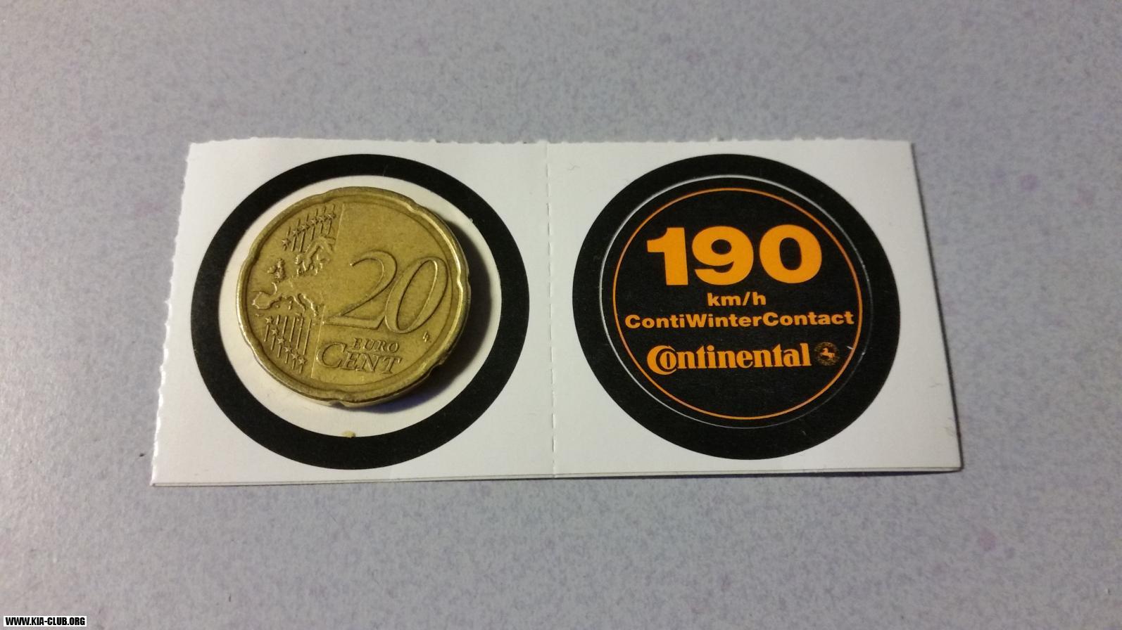

Kedze sa tu riesili zimne pneumatiky s nizsim rychlostnym indexom a podmienku mat vtedy nalepenu nalepku v zornom poli vodica, tak posuvam vlastnu skusenost s nalepkami.
Kedze mam pneumatiky Continental ContiWinterContact TS850 195/65 R15 91T, tak som skusil kontaktovat mailom priamo Continental (cez sekciu Kontakty na ich stranke). Do hodiny ma naspat mailom kontakoval p. Jozef Burda a oznamil mi, ze nalepky maju k dispozicii a nechal ich hned dorucit na ich partnera v Banskej Bystrici - PNEUBOX, kde som si ich mohol uz o 3 dni vyzdvihnut. Dokonca si aj zistoval, ci som sa po nalepku zastavil. Velmi prijemny a promptny pristup aj vzhladom k tomu, ze pneumatiky som nekupoval cez Pneubox ani autorizovaneho predajcu, ale cez relativne neznamy internetovy obchod.
PS: pripajam aj fotografiu, ako tato nalepka vyzera.

Pro KIA Ceed SW s maximální konstrukční rychlostí pod 190km/h (1,4 CVVT/CRDi a 1,6 CRDi) není nálepka v případě zimních pneu T (v techničáku H) potřeba. ;)
