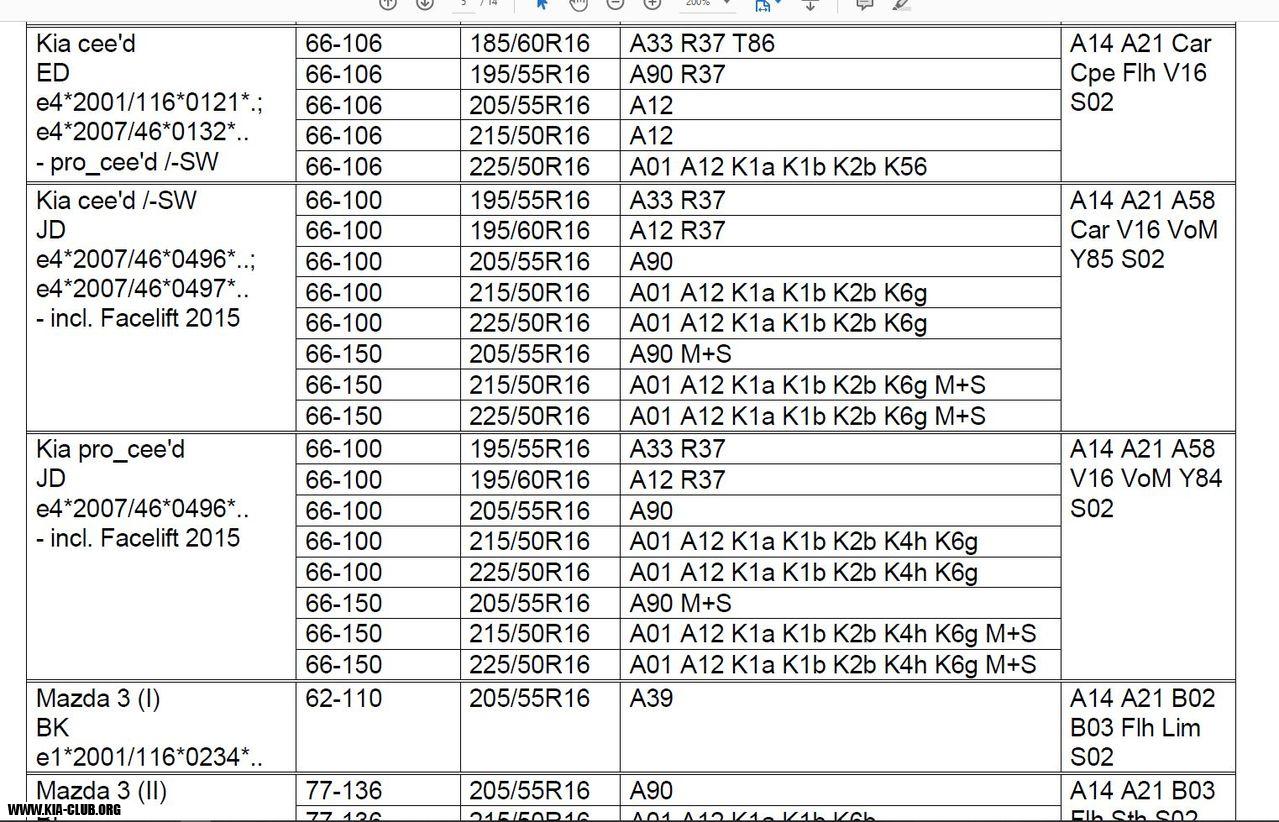

Takto to vyzerá v certifikáte konkrétneho disku od výrobcu disku (je to TUV certifikát starý 2 roky, takže tam nie sú tohtoročné modely) - príslušné číslo typového schválenia ES daného typu (ak sú za hviezdičkou bodky, tak to znamená že disk je použiteľný na viac verzií modelu), motorizácia (rozsah v kW), predpísaný rozmer pneumatiky a ďalšie 2 stĺpce obsahujú podmienky ktoré musia byť splnené pri montáži (za tabuľkou je vysvetlenie jednotlivých kódov).

A inak - predpokladám že číslo typového schválenia v OEV pre svoj ceed máš nejkaé takéto: e4*2007/46*1299*04 (prípadne e4*2007/46*1299*02 )
Pre toto číslo je certifikovaný napr. tento disk 6,5Jx16H2 od O.Z. Spa
https://www.onlineraeder.de/gutachten/MSW/55/(LK%205%20x%20114,3)/6,5%20X%2016%20ET%2050/HYUNDAI_KIA_MAZDA_00300203.pdf . A to je len prvý disk, čo mi google vyhodil
P.S.: konfigurátor OZ: http://configurator.ozracing.com/GB/con ... 1165938/16

Typové schválenie je presne také isté.. ale medzi poznámkami k danému disku vidím poznámku ECE:
The use of this wheel/tyre combination is not permitted unless already previously approved by
the manufacturer for serial production (see EC Certificate of Conformity). Any necessary adjustments,
instructions and recommendations specified by the vehicle manufacturer in connection with the use of
this wheel/tyre combination must observed.
Takže jediný kto by mi to mohol schváliť by bol výrobca. :?:
