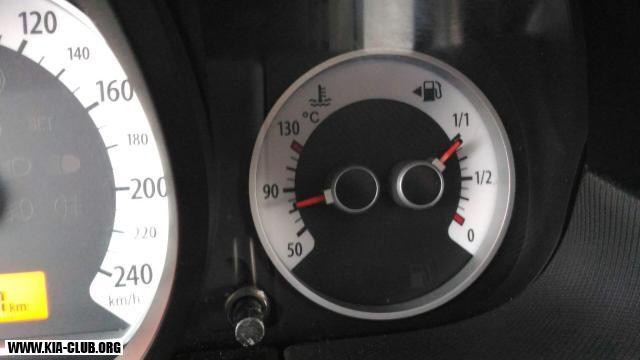

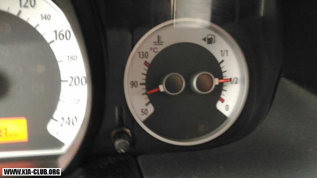

69706971
No chalani, dopadol som asi tak, že nakoniec som absolvoval kurz varenia termostatov a dopadol prapodivne :shock: Originál termostat je OK, otvára aj zatvára pri 85° , nový Vernet otvára pri nejakých 80°, čo sa ešte dá! Ešte novší GATE bol čisto mimo viď prvé foto! Originál som dal naspäť do auta, Vernet som si nechal a GATE bol čisto mimo, neskoro ukazoval a najmenej ukazoval! Tak som ho vrátil! Druhé foto je originál po návrate na miesto! Už je to celkom ono skoro! Nechápem to všetko!
