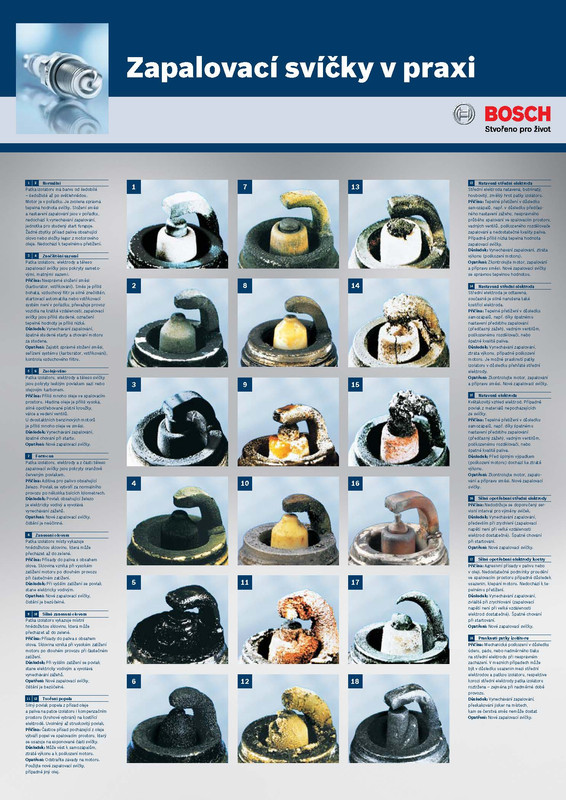

to je hezky, techto obrazku jsem videl za posledni 3 dny asi 15, v pulce je barva napsana jako spatna v pulce ok (viz tvoje), precejenom ale budu verit cloveku co se v autech hrabe denne, x jich postavil/opravil a tuhle srandu dela 20 roku+ a kdyz mi rekne mas chudou smes, tak ji mam

jen pro zajímavost, teď jsem mělil svíčky po 55t km. Jsou ještě originál z fabriky, asi by tam ještě mohly být. Zas tak špatně nevypadají ;)

Pužíváš VIF nebo něco podobného? Protože oproti těm mým, je tam zhruba při stejném nájezdu velký rozdíl. Ty moje jsou dokonale čistý.

já jezdim tankovat tak v 95% k benzině pro Efectu95, ta už je aditivovaná. Sem tam, dam aditiva Bishops. Ale já jezdím hlavně krátké trasy 8 km do práce a zpět, takže mě to karbonizuje hodně :(

O to větší důvod používat VIF, protože je vidět, že asi nějaký účinek má.
