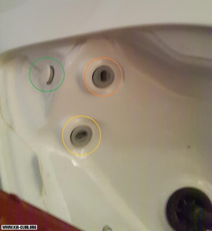

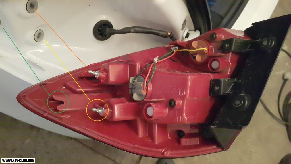

Příspěvekod zbojnik » 13.11.2016 13:14
Nenašiel som podobný návod na demontáž zad. svetiel
Skúsenosť demontáže zadných svetiel na karosérii. Po povolení skrutiek 2ks nastal problém vybratím svetiel. Treba vyvinúť značnú silu na vybratie svetiel. Ťahať, tlačiť smerom dozadu požíval som obe ruky pri nesprávnej manipulácii môže dôjsť k poškodeniu svetla.
