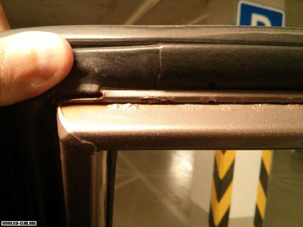

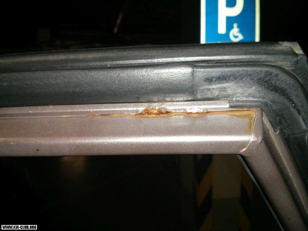

Příspěvekod Beda » 20.01.2014 00:15
Dle dostupnych TSB priznala konecne Kia u Cee'du (ED) korozi na ramu dveri, kterou uz nekteri z nas zkouseli neuspesne reklamovat viz. zde download/file.php?id=8173 a taktez korozi na rozich patych dveri zde download/file.php?id=8179 :oops:

Příspěvekod Tony » 20.01.2014 10:37
Bedo nevíš proč nemám oprávnění na stažení souboru???

Příspěvekod snike » 20.01.2014 12:13
Tony píše:Bedo nevíš proč nemám oprávnění na stažení souboru???
Tomáši, již ti to půjde stáhnout ;)

Příspěvekod Tony » 23.01.2014 17:00
THX Radku hned to jdu checknout ;)
Nevíte jak se opravují ty dveře? Mám chycené obě zadní když otevřete dveře tak na horní rámu jsou už rezavé boule. Moc se mi nelíbí, že to budou jen brusit. To už není povrchová koroze :(

Příspěvekod jksajdl » 25.01.2014 10:10
Správně by měli obrousit místo až na plech, zakytovat a nastříkat. Já mám sportage a už v srpnu (mám ji od dubna 2013) jsem měl od kamínku na kapotě dírku v laku až na plech. Tedy na laku asi KIA trochu šetří...
