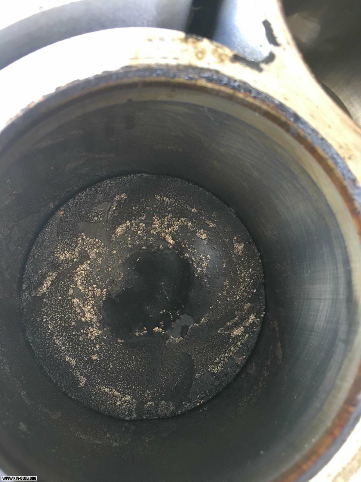

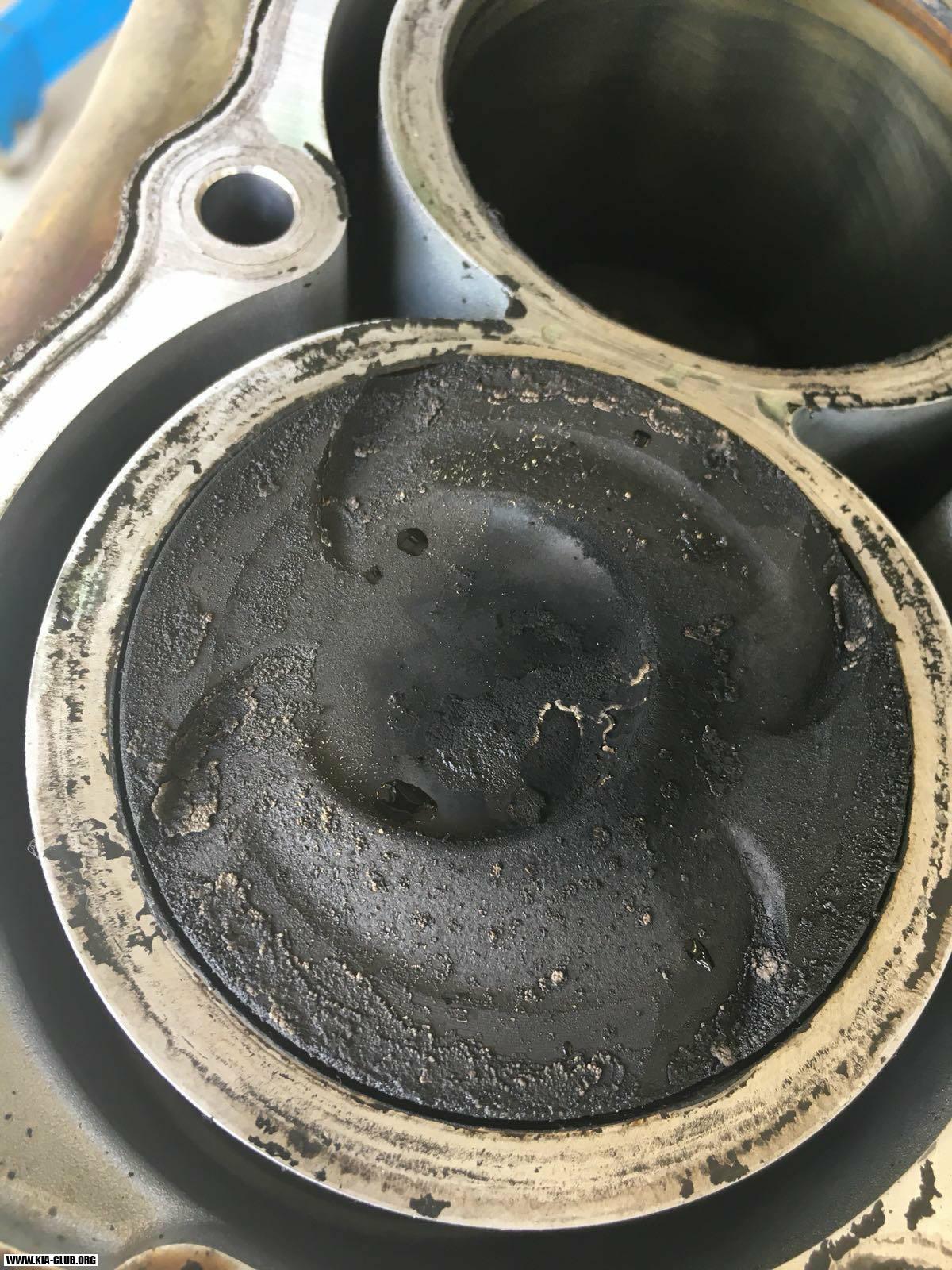

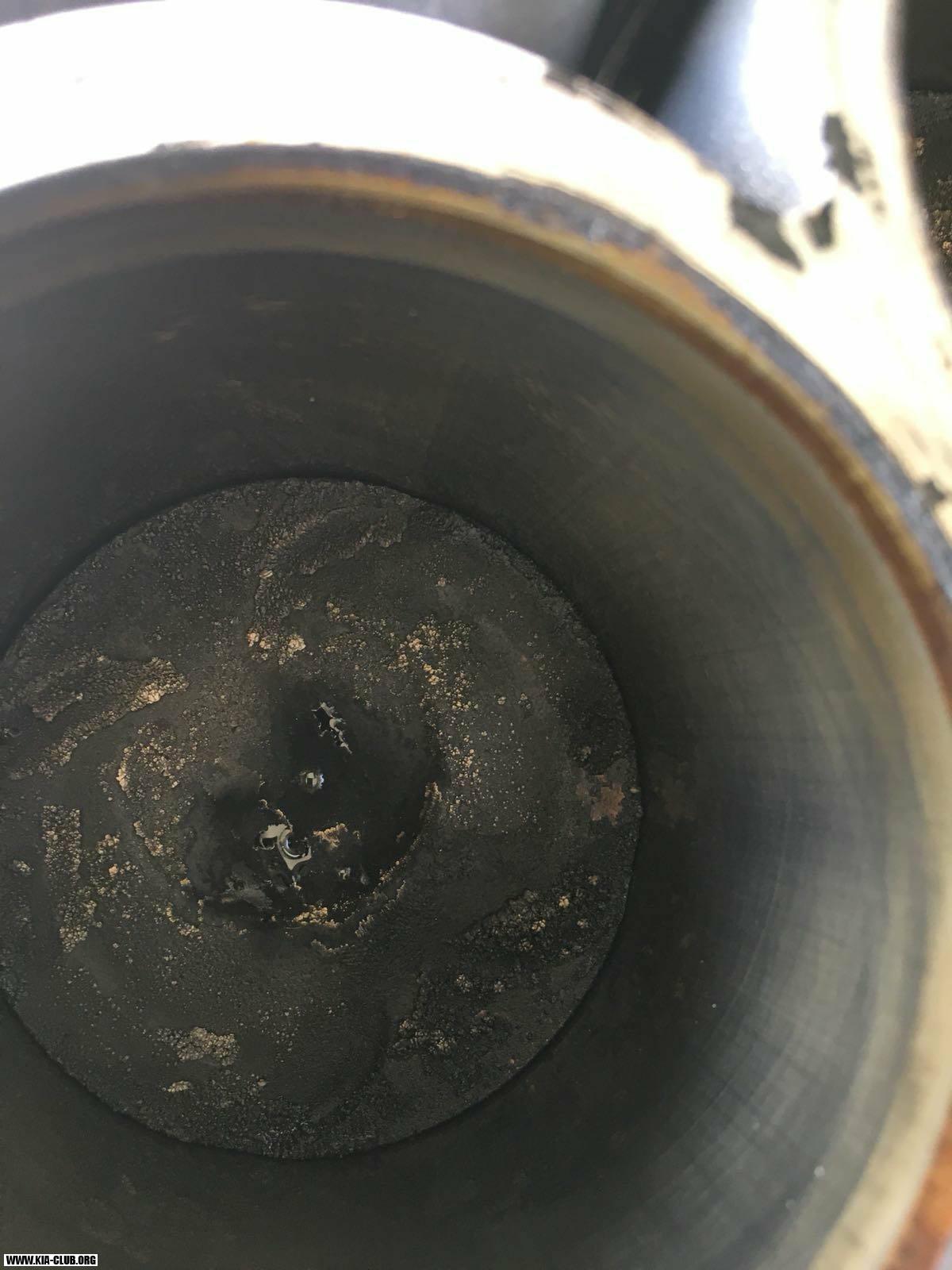

HarvyM píše:Ahoj, tak jsem si právě přivezl auto ze servisu. Celková cena 28.875 Kč vč. 10% slevy (sleva od servisu "za věrnost" ne od KIA). :cry: Přesný popis závady přepsaný z faktury: "Při rozebrání motoru zjištěno zakarbonování pístních kroužků v pístech. U motoru došlo k výměně pístních kroužků a vyčištění pístů, včetně přetěsnění motoru. Nepodařilo se prokázat, že zvýšená spotřeba oleje byla způsobena vadou materiálu nebo jinou výrobní vadou na vozidle a z toho důvodu participace na opravu byla zamítnuta."
Do fotogalerie jsem přidal obrázky, které jsem od servisu dostal: 7956, 7955, 7954, více zde: gallery/album.php?album_id=600.
S autem nyní mohu jezdit normálně, takže tak jako doposud, žádné zajíždění nebo šetrnější jízda prý není potřeba. Na netu jsem četl, že se doporučuje, tak 5 tisíc km najezdit, tak jako když se motor zajíždí.
Za 14 dní až měsíc přijet na kontrolu, kdy se podívají na motor a do logu palubního pc.
