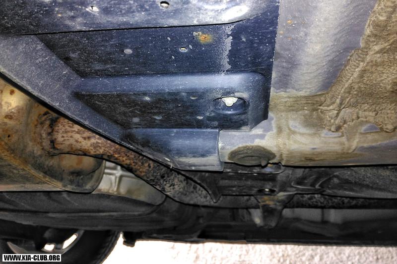

Ahoj, zjistil jsem, že mi něco drnčí pod autem na nízké otáčky při volnoběhu u teplého motoru. Myslel jsem, že mi drnčí nádrž, jelikož jsem byl dnes měnit pásy pod nádrží, které byly prorezlé. Po výměně pásů drnčí dál. Když jsem třepal s celým výfukem tak v pohodě, ale dnes, když mi to začlo drnčet, jsem vlezl pod auto a šáhl na zadní tlumič zespodu a stačilo zatlačit a drnčení bylo pryč. Takže zadní tlumič je vevnitř totálně vysypaný. Díval jsem se na netu a prodává se zadní a střední tlumič, pak vlnovec a kat.. Komplet to dělá to Bosal, Asmet, Polmostrow zatím zadní díl nemá. Nejlepší asi bude Bosal, cena asi 1.600,- Kč. Bude potřeba výfuk rozříznout flexou, jelikož je v kuse. Mám jen obavy, že nový spoj bude zrovna v místě, kde je na karosérii taková přepážka, asi aby výfuk nespadl na zem. To bych viděl jako jedinou komplikaci, jinak asi nebude problém.
Už jste někdo měnili výfuk na Ceedu SW první generace? Zkušenosti, na co si dát pozor..atd..?
Přidávám foto starého výfuku, vpravo dole je vidět ona přepážka, která by mohla trochu vadit při demontáži..

Tak to je mazec, předpokládám že to je jen střední a zadní tlumič, že vlnovec bude zvlášť, protože není v kuse se zbytkem výfuku. Od Bosalu stojí výfuk včetně vlnovce do 5 litrů. Přitom automobilka si určitě výfuky nevyrábí sama, že má dodavatele a klidně to může být právě Bosal. Když jsem měnil výfuk na Oplu, tak tam byl Bosal od výroby.

Já vybírám mezi Bosal a Asmet. Pročítal jsem na netu zkušenosti s Bosalem a žádná sláva tedy. Možná zkusím ten Asmet, u něj se mi líbí, že nový spoj mezi tlumiči bude blízko zadního tlumiče na dobře dostupném místě, kde se dostanu dobře s flexou.
