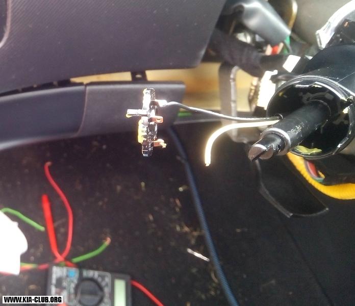

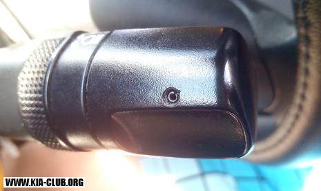

Zdravim Vás,
som novačik na forume, toto je moj prvý post a mám Ceed 2011 hatchback 85KW.
Chcem sa opýtať či niekto neviem ako demontovať spínač svetiel, lebo je problem pri zapnuti zadnych hmloviek(system spínania ako opísal "snike").
Pred spínačom som spojil kontakty a uplne to funguje.
Ako na fotke vidieť, treba demontovať kolík(nema vnutorni závit, s torxom sa to iba otáča).
Nevie niekto ako na to?

Příspěvekod Beda » 16.06.2018 15:08
Zkusil bych do te dirky narvat neco male se zavitem, treba mini vrut, jestli se kousne do steny a pujde pak kolik vytahnout :idea: Delal jsem ve firme, kde se delaly packy pro Toyotu, TPCA , Ford a Volvo a zadna z nich nebyla rozebiratelna bez poskozeni nejakeho zacvaku :oops:

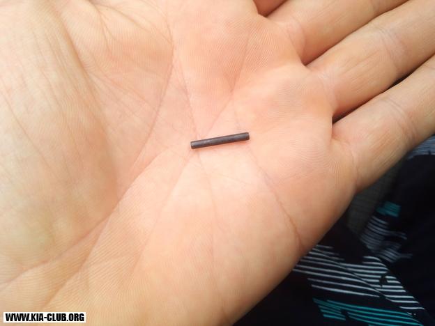

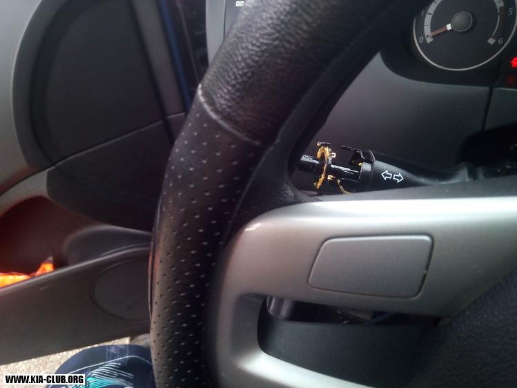

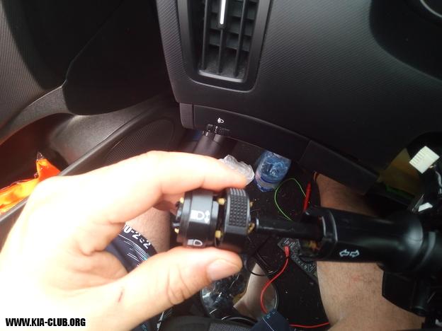

Příspěvekod patriksk » 16.06.2018 19:21
Ano podarilo sa, mal si pravdu, treba nieco zakusnut a vytiahnut kolik.Dalej sa lahko demontuje a pride do roztrhnuteho kabla :)
