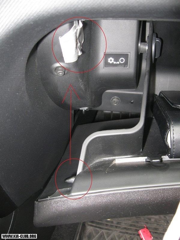

LUBOBUBO píše::!: Tak a ten nepríjemný zvuk je tu zas! :shock: Po prejdení pár 100 km to začalo zas drnčať. A znova to vyrába schránka pred spolujazdcom! Tentokrát je to mechanizmus zatvárania. Tie dva zaostrené plastové kolíky, ktoré trčia z každej strany a pri zavretí zapadnú do otvorov v palubovke. Pri prechode nerovnosťami tieto kolíky drnčia vo veku schránky.
Veko sa nedá odobrať, pravdepodobne je prilepené, tak ešte neviem ako to budem riešiť. Asi niekde prilepím dáku tesniacu gumu, aby veko pri zavretí trochu pružilo a tým boli kolíky (západky) vzopreté a nedrnčali. :kia: :SK:
Mozno ti pomozem, ja som si vsimol ako vchadzaju tie koliky zatvaracieho mechanizmu do otvorov. Tak v lavom otvore ma take nieco ako plastovu foliu taky maly kusok... a toto vydava taky divny zvuk pokial je schranka zavreta. Skus to nejakym sposobom oblepit ja som na ten kusok folii dal textilnu pasku pomocou pinzety a je pokoj. :-D
Skutocne to pomohlo... je ticho... este to podlepit aby tam nebola paska... ale zatial som uplne spokojny
[album]3858[/album]
Super som rad,ze sa to spravilo, ja som to mal nakoniec cele vonku celu schrnaku, aj tu "vanicku", ktora sa prichyti k palubovke a ked som to mal cele vonku tak som ten vnutorny stvorec podlepil s textilnou paskou a taktiez aj dotykove plochy medzi piestom a uchytom schranky. Zatial je auto v poriadku. Taktiez som riesil aj zvuky z centrelnej konzoy okolo autoradia. Taktiez vyriesene. :roll:

Pujo píše:
Misssssko píše:
Pujo píše:
3858
Trápí mě úplně to samé a jsem rád, že se na šlo řešení možná i pro mě. Přemýšlím na koupí tekuté gumy ve spreji a nastříkat tím pojezdové kolíčky i otvory v palubce. Obě části by pak neměli šanci vydávat pazvuky, leč cena takového spreje není úplně nejmenší a nemám jistotu, že to bude fungovat. Něčím olepovat se mi to nechce a guma lze použít dále pro nástřik ALU kol.

pro ostatní: to podlepení chemoprenem skutečně pomohlo. Ještě jsem vylepil gumou ty vstupy na zobáčky a od kaslíku je klid. Nicméně palubka v místech spolujezdce stejně na nerovnostech nepravidelně zapraská (mám podezření na výdech).

Z toho mechanismu přihrádky chytnu psotník. Prakticky jediný zdroj pazvuků na vyjímky. Cvakání se zase vrátilo. Hodlám tedy demontovat včetně platu kolem a nadobro to nějak dořešit.
Mě ale zajímá zda u Ceedu 2010 máte po uzavření kaslíku to madlo zcela pevné bez pohybu nebo má pohybovou vůli?
Dále mě zajímá jestli ty zobáčky, jenž jsou na kaslíku z boku mají nějakou vůli pokud s nimi zacloumáte?
Jako nejlepší řešení vidím, polepit zobáčky a čtvercovou protistranu nějakou textilní páskou. Guma se mi po nějakém čase vytlačíla a cvakání bylo zpět.
