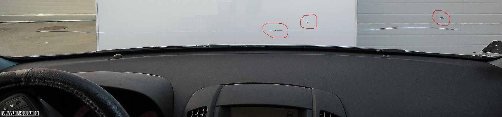

Tak dnes som išiel s malou dušou do KII :cry: čo oni na to povedia - na to moje prasknuté čelné sklo....
:lol: Uznali mi reklamáciu - výrobná vada - pri montáži... s fotili si ho a po chvíľke mi bolo povedané, že OK :yes: štvrtok poobede aby som ho priniesol ,cez noc dajú nove a v teple aby stvrdlo-tmel a v piatok okolo obeda si mám prísť pre neho..... :lol:

Vždyť jsem to říkal - podle fotek je to na reklamačku :yes:
Takže super, chlape :thu:
