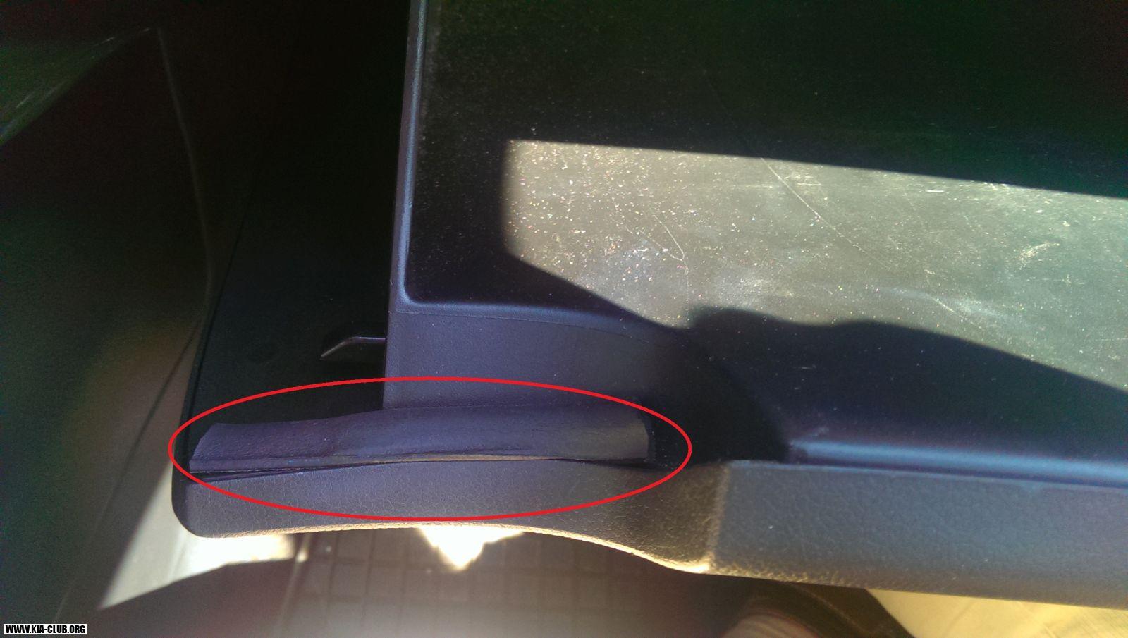

Příspěvekod janokv » 09.08.2016 20:49
Namiesto oblepenia zobáčikov, som ich vôľu odstránil tým, že som nalepil cca 5 a 8 cm kúsky gumového profilu ako vidno z priložených obrázkov (pravý a ľavý roh schránky). Ten profil spôsobuje, že po zatvorení priehradky stále vymedzuje vôľu medzi ňou a palubkou, takže oba zobáčky sú stále v zábere a nič nedrnčí. Ani na mačacích hlavách. (kostkách)
