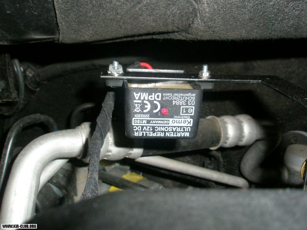

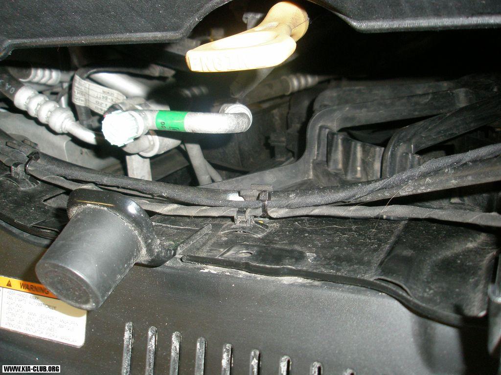

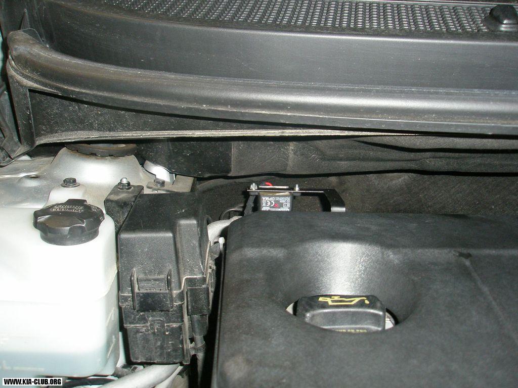

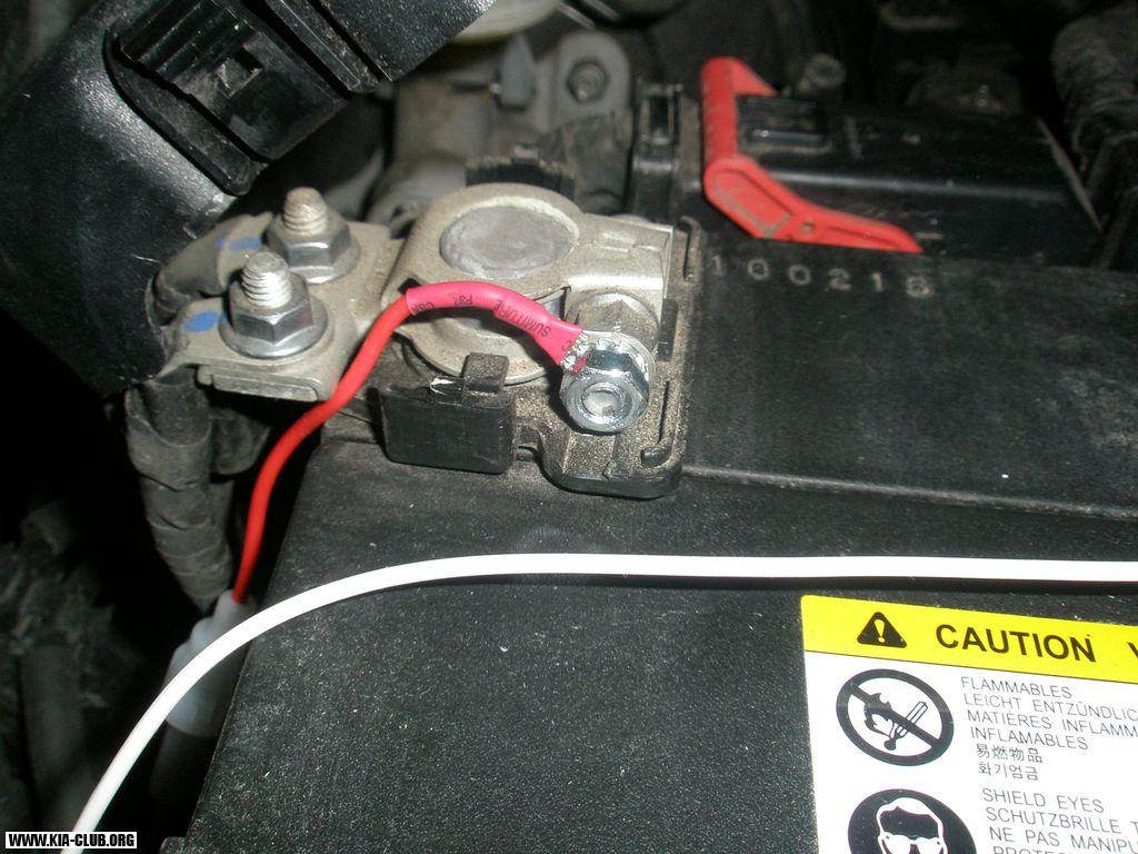

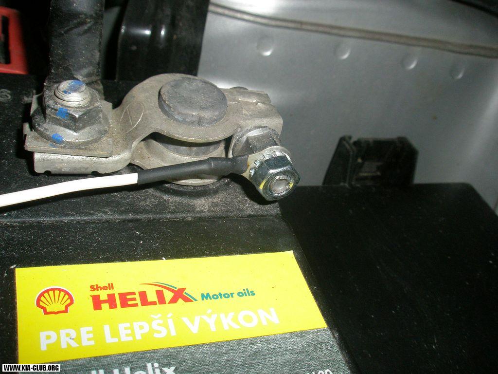

No ako som uz pisal v inych temach dokupeny kryt motora na Venge nezabranil tomu, aby mi kuny vliezli zasa do motora. Sice im to chvilku trvalo, ale novu cesticku si nasli. Najradsej maju miesto na plastovom kryte motora a na baterke, tie plasty po ich navsteve ostanu uplne zablatene... Na stastie boli pravdepodobne vzdy dobre nazrane (kedze susedia chovaju zver, predpokladam ze hoduju tam a ku mne sa chodia len zohriat) a teda zatial nic nerozkusali ani neroztrhali. Otazka je vsak dokedy budem mat to stastie a tak som sa rozhodol kupit Elektronicky plasic kun. Najviac sa mi pozdaval vodotesny KEMO M180. Kedze zvuk, ktory vraj vydava a ja ho nepocujem sa siri priamociaro a nema rad prekazky, volil som umiestnenie nie niekde do rohu v priestore motora, ale priamo nad jedinym miestom, ktore som pokladal za ich vstup - kedze je to jedine volnejsie miesto v motorovom priestore priechodzie od spodu az na vrch.
Zariadenie zda sa ze nepiska stale ale cca v 5s intervaloch (tak blika ledka a je aj pocut jemne cvakanie). Odber je vraj max 2mA a teda mam to zapojene napriamo k baterii bez vypinaca - nemalo by jej to ublizit ani po dlhsom stati. Prikladam par fotografii. Plasty som poumyval a cez vikend budem znovu testovat ako sa im nova pistalka bude pacit... Drzte palce :drink:
5143 5142 5141 5140 5139 5138
Aktualizacia: Tak prva noc v bojovej zone s novou zbranou - bohuzial vysledok neuspesny.... Elektronicky plasic zklamal... :cry:
