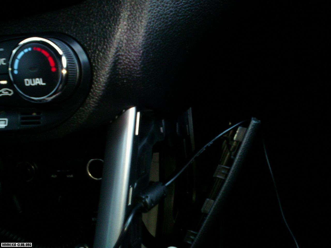

Kabel jsem vedl rovnou od 12V zásuvky vnitřkem středového panelu, kdy jsem odcvaknul pravou bočnici středového panelu od spolujezdce a kabel krásně schoval tam.
6546

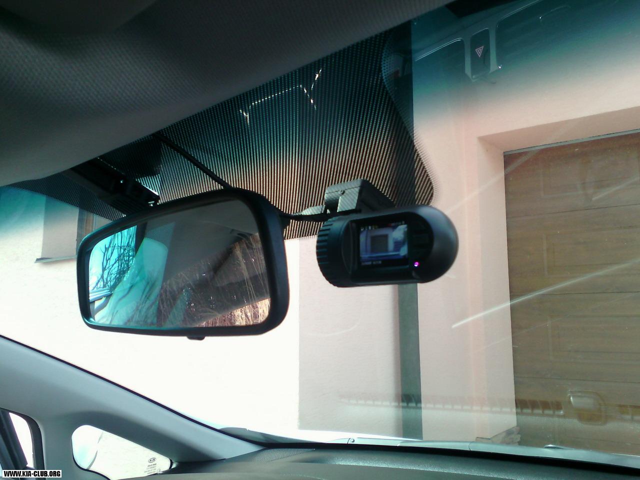

Kabel jsem dále vedl pod příhrádkou spolujezdce (přichytil jsem ho stahovačkami, aby nevisel do prostoru nohou, takže nejde vůbec vidět a nezavazí) až úplně na pravou stranu u spolujezdce ke gumovému těsnění u dveří, dále pod těsněním až nahoru ke stropnímu tapecu, ten jsem (pro lepší manipulaci) povolil odmontování stínítka u spolujezdce a vymontováním stropního osvětlení a kabel jsem tak pod tapecem nenápadně provedl až ke zpětnému zrcátku. Pro další fota z monáže viz. http://www.kia-club.org/gallery/album.php?album_id=852. Po celé cestě od zásuvky až po zpětné zrcátko jde vlastně kabel vidět jen u adaptéru u zásluvky, kousíček pak jde vidět před vstupem pod gumové těsnění (viz výše odkazovaná fota z montáže a zakroužkované místo žlutě) a pak až u zpětného zrcátka.

Kamerka disponuje mini rozměry, má vlastní 1.5" displej, rozlišení 2304*1296PX 30fps (dále zvládá i 1080P@30FPS a 720P@60FPS, i HDR), má 120° pozorovací úhel, 16GB vnitřní paměti, možnost rozšíření až o 32GB microSD, vestavěný GPS modul, motion detection, G senzor s nastavitelnou citlivostí, AV out, mini HDMI, mini USB, LDWS (sledování jízdních pruhů), vestavěnou baterii. Kamerka se zapíná automaticky po otočení klíčků v zapalování a vypíná se po vypnutí motoru (dá se to však nastavit i jinak, např. přes motion detečtion či G senzor). Na internetu hodně vychvalují kvalitu s jakou zvládá pořizovat video, a to jak ve dne tak i v noci a vůbec nepotřebuje žádné IR diody a podobné nesmysly. Úplně nejlepší jsou asi ty její mini rozměry - když se kamerka nainstaluje rovnou za zpětné zrcátko, tak z pohledu řidiče nejde vůbec vidět (opět viz galerie http://www.kia-club.org/gallery/album.php?album_id=852) a navíc i z pohledu z venčí je dost nenápadná. Kamerka se instaluje tak, že se nejprve přilepí její držáček (pomocí dodávané lepicí pásky) rovnou na sklo (takže krásně drží i u zpětného zrcátka v té zatmavené zóně, kde má většina přísavek problém se udržet) a kamerka se pak do něj nacvakne. Musím říct naprostá spokojenost :thu:
