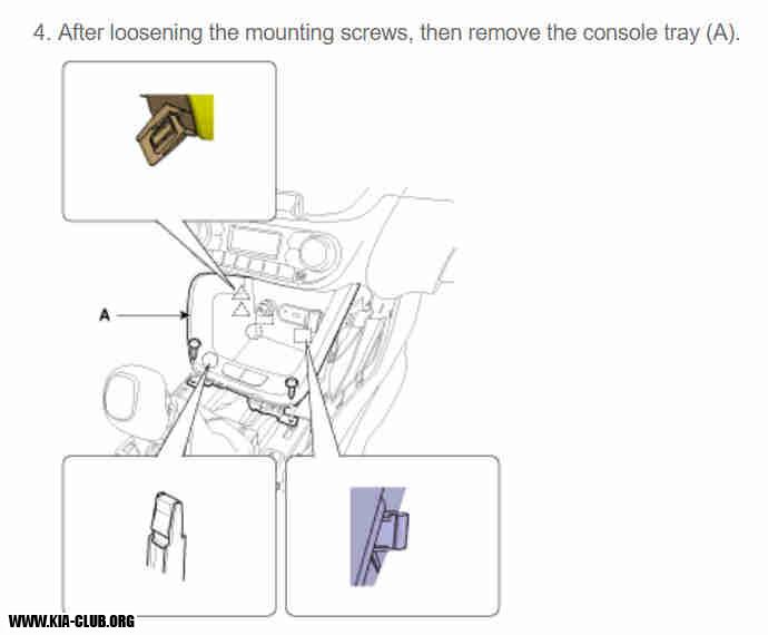

Ma nekdo zkusenosti s demontovani stredove konzole? Postupuju dle tohoto navodu:
http://www.kceed.com/floor_console_asse ... -1382.html
Konkretne jsem u bodu 3: Using a screwdriver or remover, remove the console upper cover (A)
Nevim jak mam tu vrchni cast sundat. Je tam nejak zacvakla, pri pouziti mirne sily to vypada, ze nejvic drzi vedle radici paky. Je tam zacvakavaci tuftik. Dle nakresu, bych rekl ze ho jen staci zmacknout na boku sroubovakem nebo necim podobnym. Ale klade celkem odpor. Je na to nejaky figl, nebo jen se musi vyvinout vice sily?

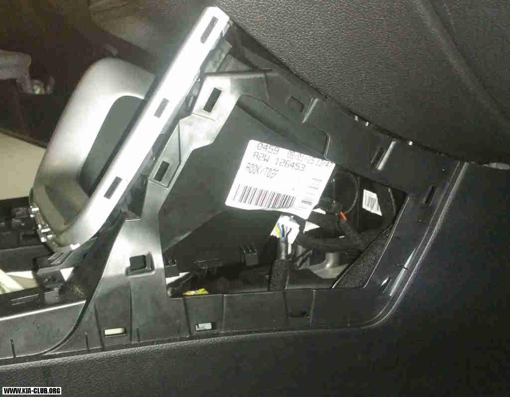

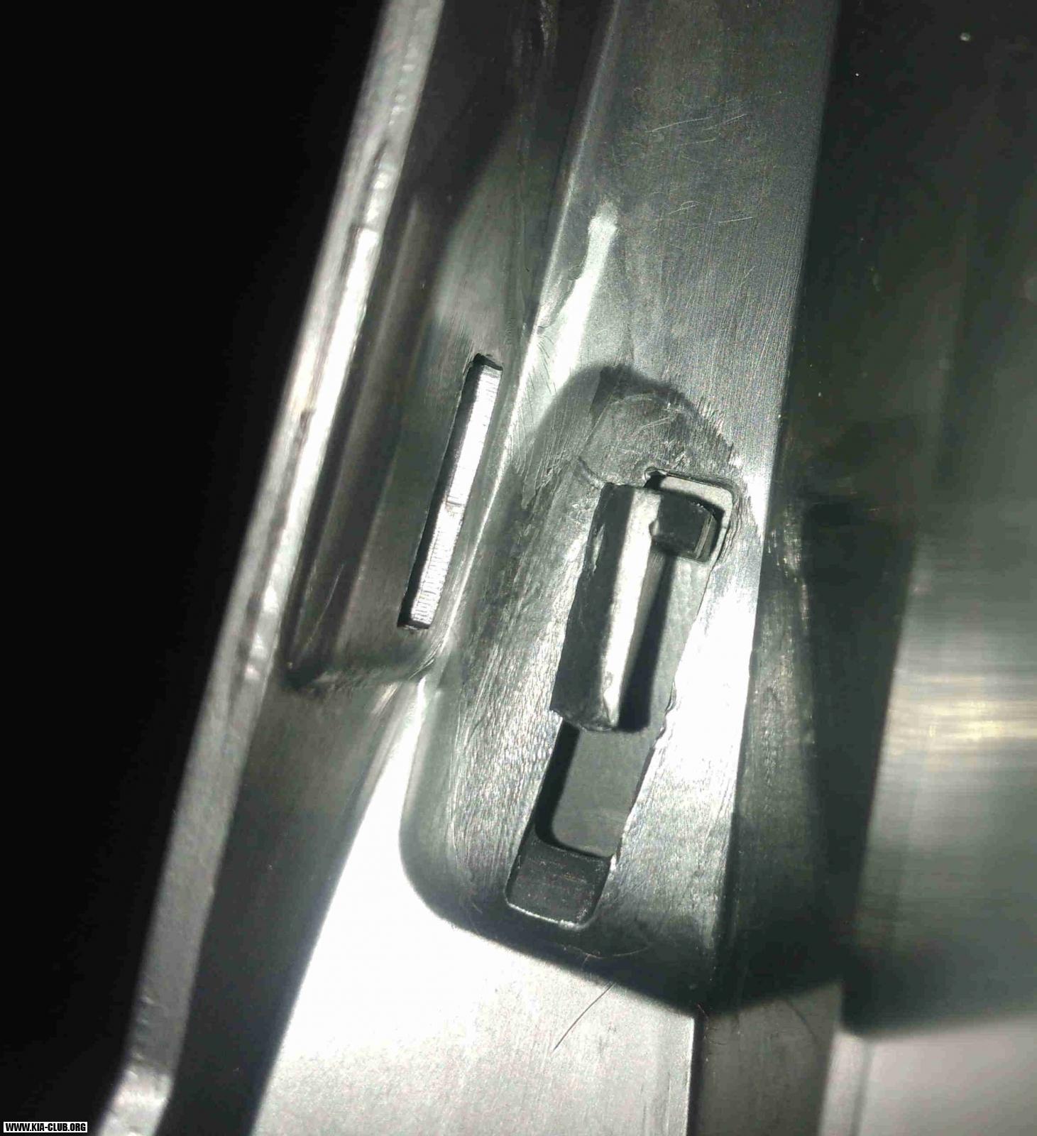

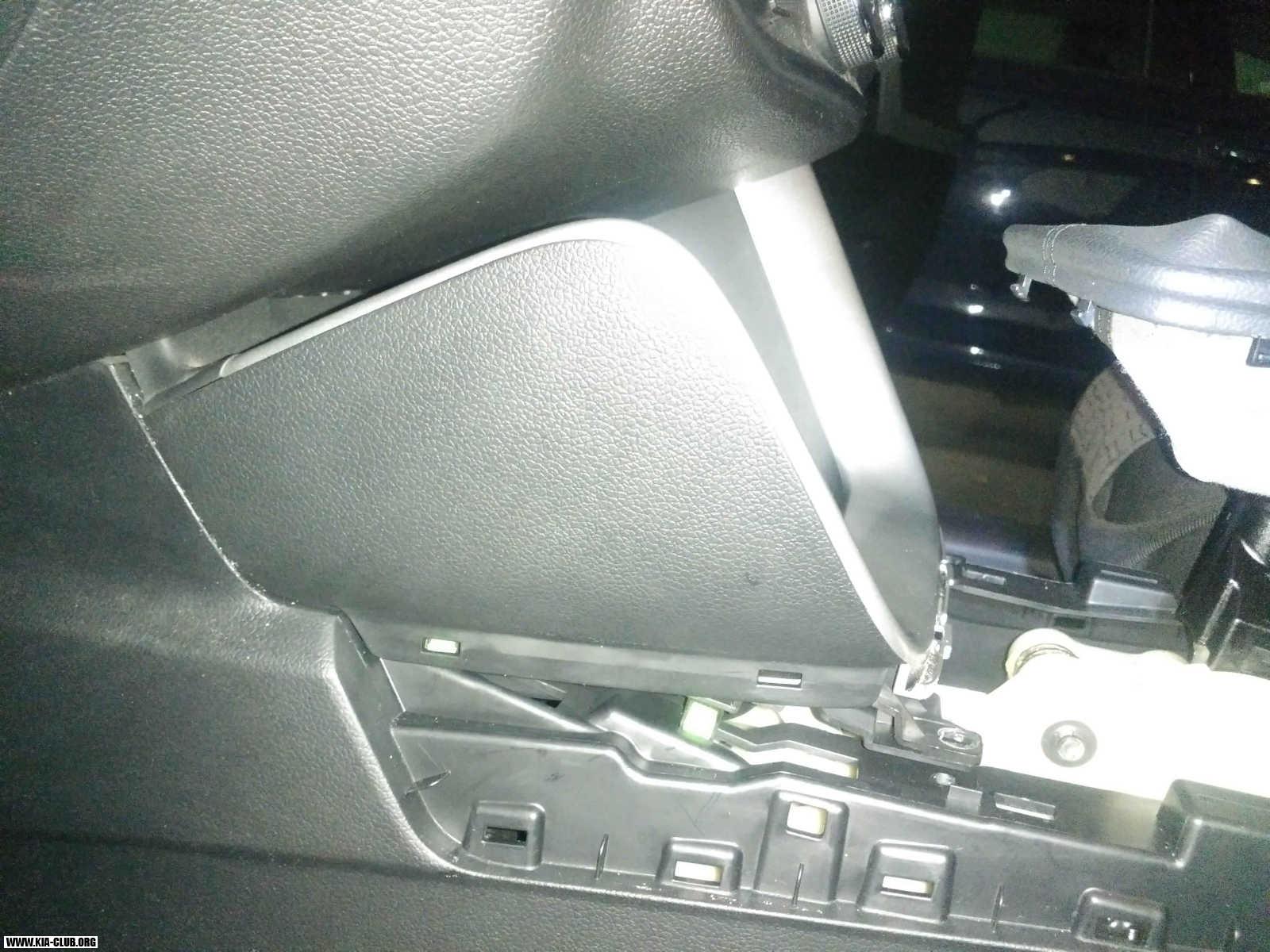

Ano trochu vic sily stacilo (bez pouziti sroubovaku). Bohuzel jsem narazil na dalsi problem se kterym si nevim rady. Dle navodu jsem odsrouboval dva sroubky, z leve strany jsem vycvakl "policku" na dvou mistech. Bohuzel, stale dost fest drzi. Hlavne na prave strane. Je tam jiny system, ktery je asi schvalne udelan, aby nesel vycvaknout. To jsem zjistil az po nekolikatem marnem pokusu, kdy jsem si to vyfotil. Nevim si s tim rady. Svaty sroubky :)
Foto dokumentace:
Uchyceni ze strany spolujezdce, nejde vycvaknout
8265
8266
8264
Navod
