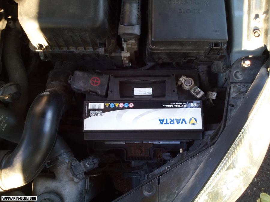

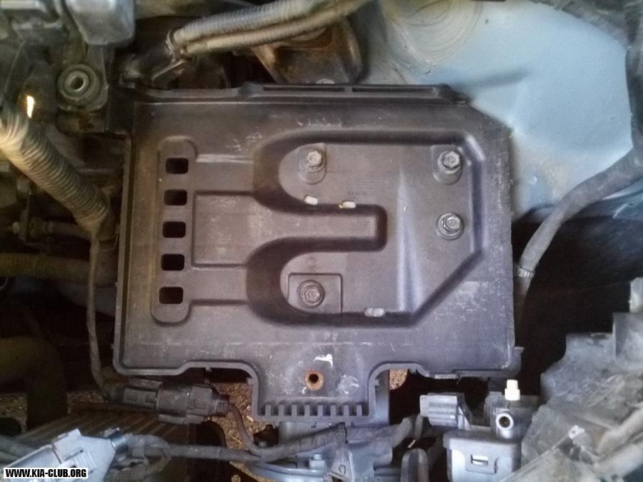

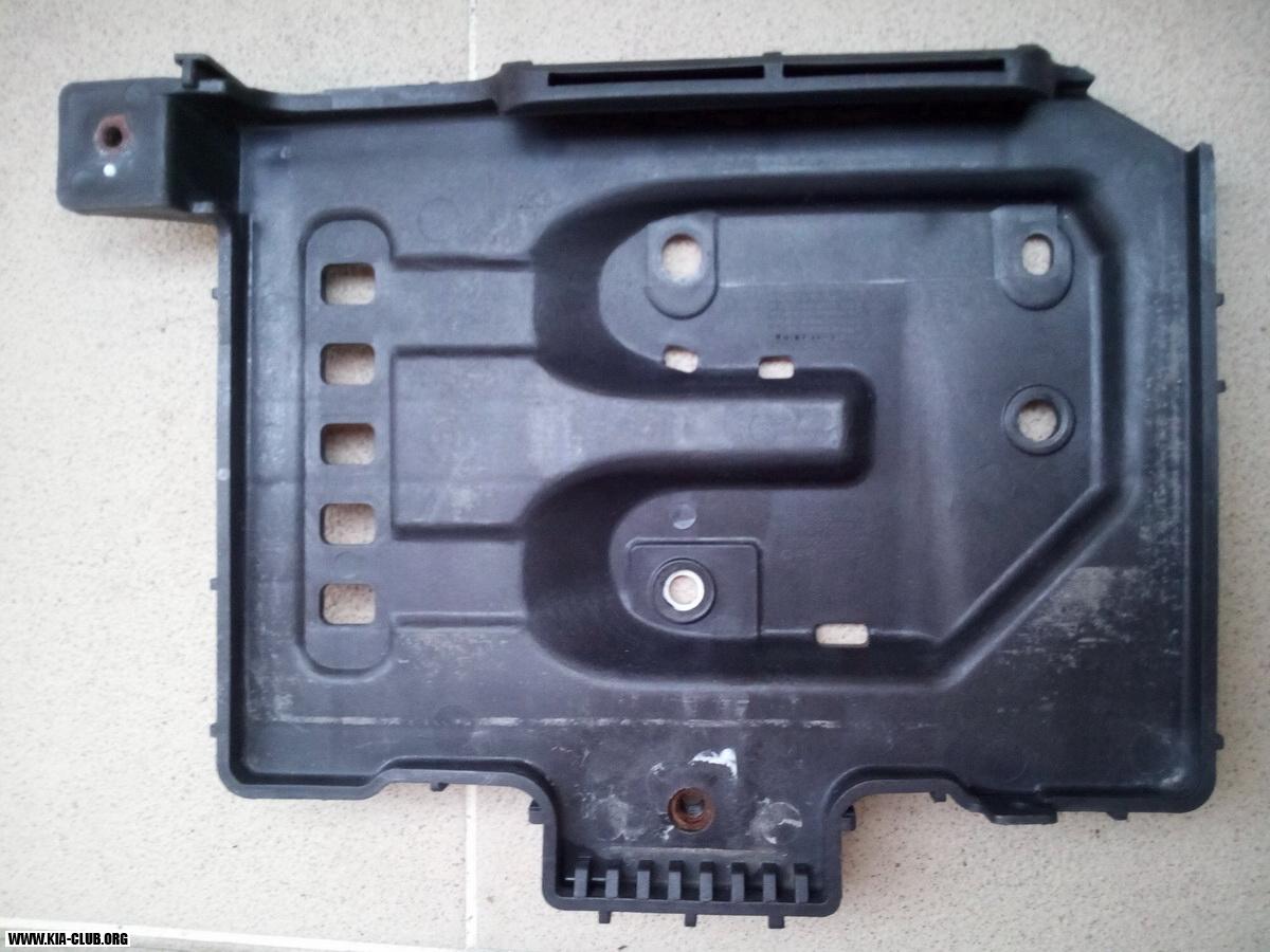

Tak som vo svojej Kia Ceed 1.6 CRDI 66kW/90k po 9 rokov menil original baterku Solite 68AH 600A rozmery 255x168x198 za novu. Najsirsia by vosla 264mm, ale ja som odrezal pravy bocny mantinel zo spodneho cierneho plastoveho drziaka Tray Assy - Battery 37150-2H00 a vosla mi z tesca akciova za vybornych 59 Eur :D Varta Black Dynamic 12V 70Ah 640A, 570 144 064 dlzka 278 mm, sirka 175mm a vyska 175mm. Hmotnost 16kg. V Kii servise chceli za baterku 137 E, s pracou za 150E, usetrenych 91 eciek...
Obrazky v galerii. :kia: :SK:
http://www.varta-automotive.cz/cs-cz/search-batteries?ids=5774000783162,570901076E962,570901076D852,570500065D842,5704090643122,5604100543132&application=pc&year=2006&manufacturerNo=184&modellineNo=5626&modeltype=19941
Varta odporuca tiez tuto zlu sirku :x a vysku 190mm Varta Black Dynamic 70Ah 640A 570 409 064 278x175x190mm, co je vyssia verzia ako sum kupil, cize ma originalnu vysku ale ktovie aka by bola cena.
