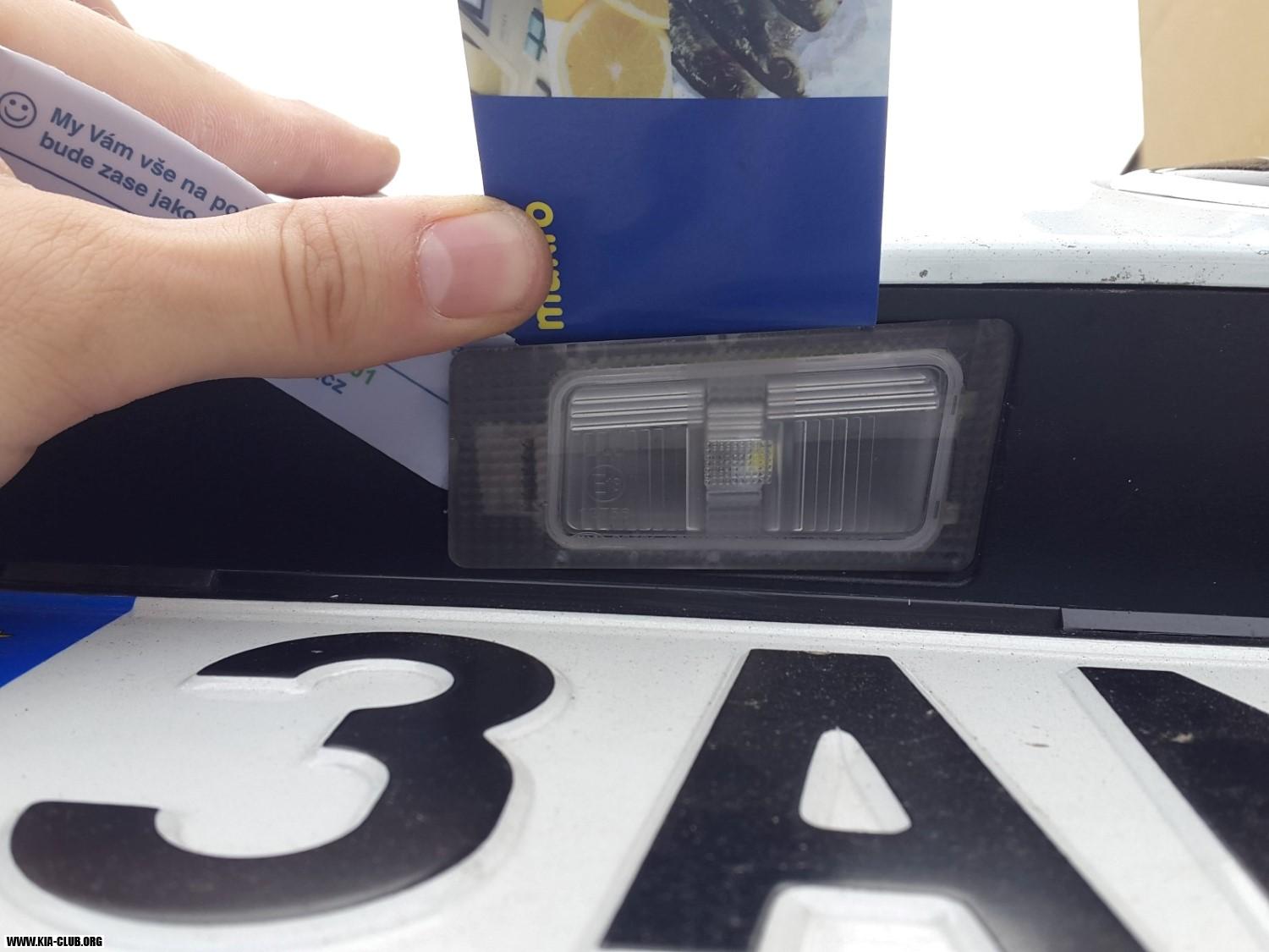

Souhlasim, a to me taky odradilo. Vcera jsem to jeste zkousel pres tapec, povolil jsem 4 zkrutky, trhal ze cvoku, ale cely to neslo, tak jsem to zase slozil a kaslu na to.

je to opravdu jen na 4 šroubech a pak trochu silou trhnout. Co si matně pamatuji, tak musíš odtrhnout i trochu ty sloupky, je to tam v nich ještě zasazené. Já jsem to měl sundané, ale nějak se k těm lampičkám nešlo zevnitř dostat. řekl bych, že je celý ten černý plast přišroubovaný matičkami, už nevím přesně. foto je zde viewtopic.php?f=19&t=3752&start=180#p107564 asi si to cvičně ještě jednou rozeberu
Jinak jak tu měl Cruiser připomínky k ledkám z ebaye, tak mě už drží přes dva roky a svítí pořád krásně. Dávat tedy za dvě ledky od osramu přes tři sta korun, když lze pořídit čína za 25kč včetně dopravy mi připadá úplně zbytečné. Je tedy ale pravda, že v noci, kdy jsou při hlavních světlech rozsvíceny i lampičky SPZ moc nejezdím.

po dvou letech mi odešla jedna ledka z číny, kterou jsem měl v osvětlení RZ (začala blikat). Objednal jsem tu samou, ale z aukra, abych nemusel dlouho čekat. Dnes jsem ji měnil a zkusil jsem se k žárovce dostat zevnitř. Sundal jsem tapec a narazil na několik matiček, o kterých jsem se původně domníval, že by mohli držet ten černý plast, v kterém jsou uloženy lampičky. Po chvilce přemýšlení jsem ovšem dospěl k závěru, že ty matičky drží plech 5. dveří (mezi oknem a RZ), což jsem tedy opravdu sundavat nechtěl.
Šel jsem na to tedy klasicky zvenku a musím potvrdit, že postup od Cruisera je asi nejlepší a tentokrát jsem měl obě lampičky venku během minutky. Trsátko jsem k dispozici neměl, tak jsem vzal klasickou plastovou kartičku.
