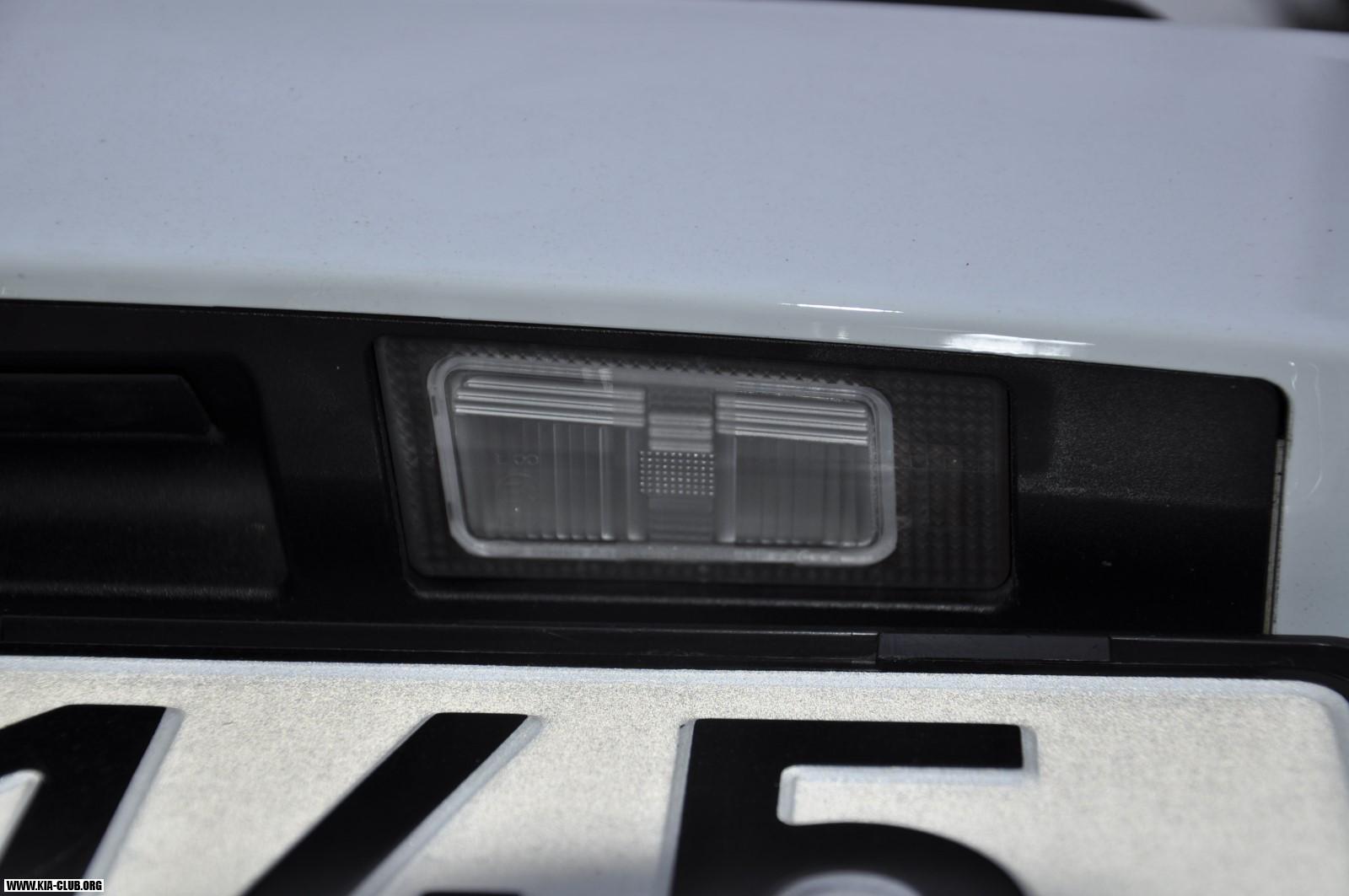

měnil už někdo na Kia Ceed II SW osvětlení zadní spz? Na netu jsem viděl, jak někdo sundaval tapec 5. dvěří, pod ním uvolnil dvě matičky a tím sundal celý černý plast okolo osvětlení a otevírání dveří.
dá se to nějak vypáčit i z venku bez demontáže tapecu?
patice je tam sulfit, že?

Příspěvekod spd001 » 23.10.2014 18:26
no tak toto by zaujimalo aj mna lebo ked som sa snazil vybrat to osvetlenie tak sa mi nedarilo a zas ulomit to nechcem.v manuali je to sice nakreslene kde sa ma zapacit ale nepodarilo sa mi to vybrat :x

Cee'd [JD] neznam tak detailne, ale divil bych se, kdyby se kvuli zarovkam na SPZ musel sundavat tapec a odsroubovat pak celou tu listu. Urcite to musi jit sundat z venku, jestli tam nejsou sroubky (jako mam ja na Sorentu), tak to bude urcite nejak nacvaknuty.
Udelejte nekdo foto :photo:

Martine, menil jsem to ja, slo to samozrejme z venku i kdyz s mensima obtizema. Musi se trochu vice a spravne zapacit ;) A je tam patice T10 :)

Příspěvekod achiles » 23.10.2014 22:39
osvětlení vypadá takto:
ja mám takový dojem, že tu dával někdo fotku i celé vycvaknuté svítilny a právě psal, že se musí hodně zabrat, že je to dost blbě vymyšlené, ale teď to nemůžu najít.
Dnes jsem to zkoušel, trochu vožvejkal ten černý plast a vybodnul se na to.
2radek> kde přesně zapáčit?

Ja uz zarovky na SPZ menil 2x. Maji to hodne nesikovne vymyslene (zlaty sroubky na Focusu). Musi se na jedne strane docela silne pacit (spravnou zjistis az po odtahnuti - tusim, ze ten delsi bok, je tam takova pacicka docela hluboko).
Jsem zvedavej, pri kolikate vymene zarovky to praskne a ja budu muset solit za novou svitilnu :-(

Příspěvekod syberius » 24.10.2014 12:32
achiles: jo to jsem byl já. Je to tady viewtopic.php?p=98910#p98910

Příspěvekod achiles » 24.10.2014 13:21
Jo, to je ono. Z které strany je to teda lepší páčit? Nebo je to jedno?

Příspěvekod dong » 24.10.2014 14:52
Z ty strany kde je ta packa, na obrazku vpravo. Ale kde je ta packa na aute si nepamatuju :-)
