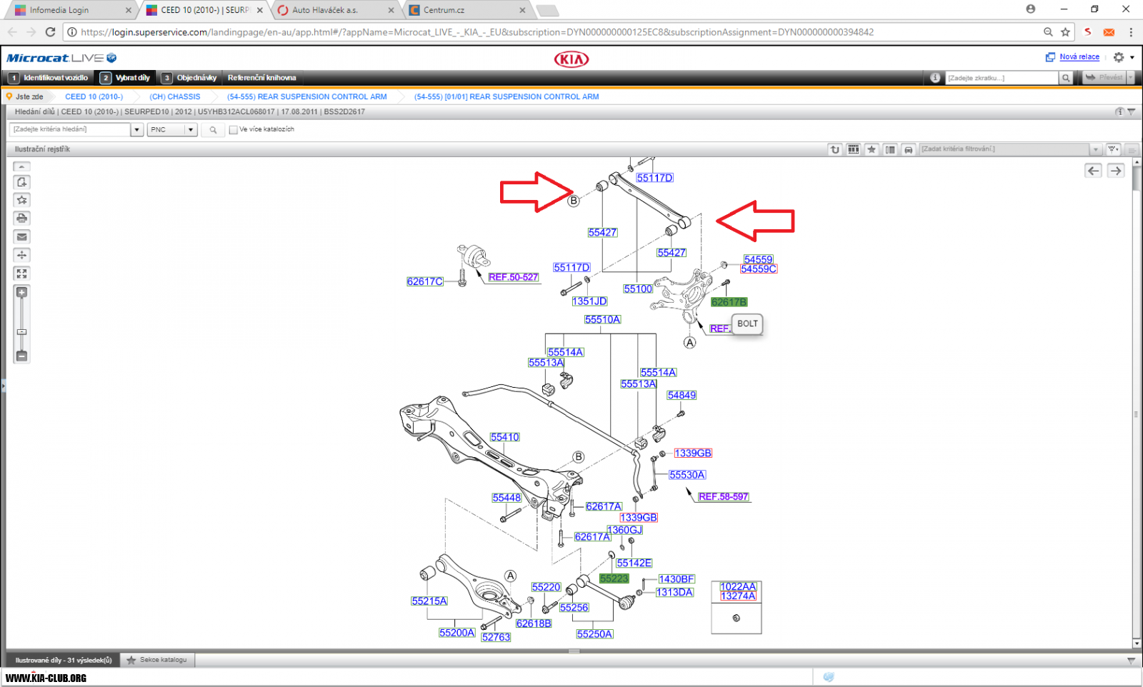

To ti řeknu úplně přesně. Vymačkaná guma na horním ramenu viz červené šipky. Jsem čerstvým majitelem stejného problému. Jediná oprava je výmena. Zatím jsem nepátral, jestli se dají vyměnit gumy, nebo se musí dělat celé rameno.

No to môže veru byť. Skúsim to poriesit. Ďakujem za odpoveď ;)
