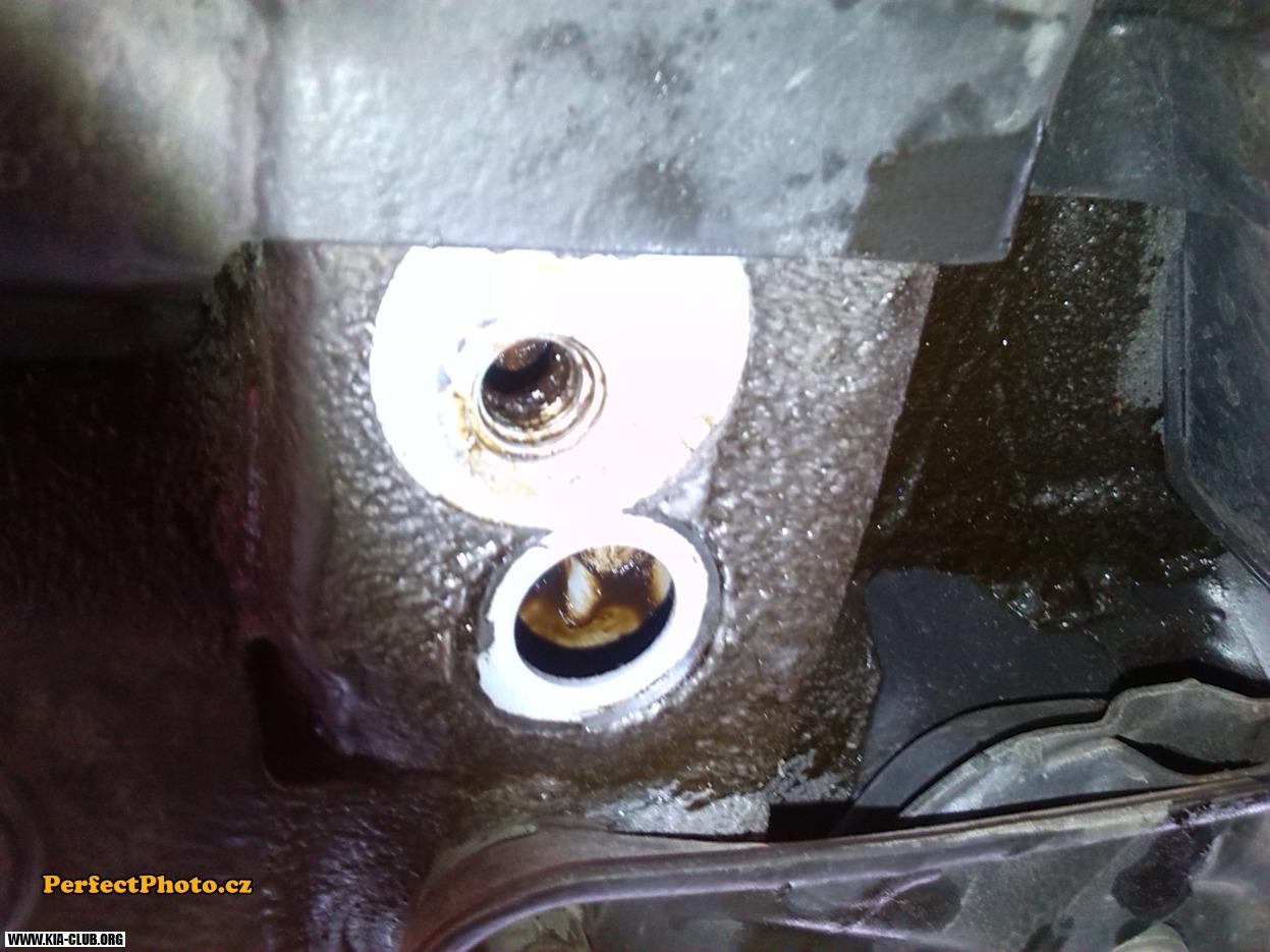

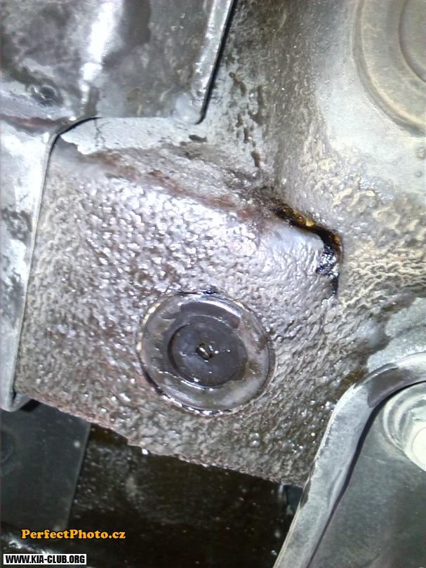

Dnes sa mi podarilo mojou nesikovnostou znicit dve zaslepky na podvozku. Maju vobec neaku funkciu? :?

Jsou tam kvůli nástřiku dutin antikorozním přípravkem. Měly by být zaslepené aby dovnitř nelétaly nečistoty.

Na starom seate co som mal som si po rokoch vsimol ze chybaju zaslepky a po tych rokoch to zacalo okolo hrdzaviet atd.. cize urcite... obzvlast v zime, pripadne ked najdes na mlaku vodu budes mat v aute

Co sa tyka tej vyssie, hned za plastovou ochranou. Bola to len nalepka prestriekana tmelom. Ta mi odpadla po zime, caste parkovanie v hlbokom snehu.
Reklamoval som to.
V Kii mi povedali, ze je to fixacny bod na stolicu a nechceli s tym nic robit, ze ju tam netreba.
Co mi je cudne, lebo ostal holy plech bez ochrany. Protikorozna ochrana je po celom podvozku, ale ten cierny humus je tam na mechanicku ochranu, kamienky a tak.
Tak som to striekol Body-ckom. Teraz som bol na garancku a nic mi na to nepovedali. Poriadna vrstva aj do zavitu, nech tam voda netecie. A co natecie, to aj vytecie, dutiny su voskovane.
A ked by museli natahovat auto po buracke, tak mi to bude jedno...pri havarii, kde treba natahovat kasnu, si rad, ze zijes.
Druha zatial drzi, ta je lepsia.
