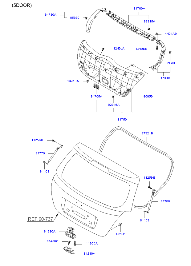

Ahoj,
mám kiu ceed rv 2009 a potřeboval bych odmontovat vnitřní plastový kryt dveří od kufru.. Ví někdo jak nato? Zkusel jsem odšroubovat dva šouby které tam jsou ale nemám ponětí na jakých místech je ten kryt přicvakaný ke dvěřím...
Předem díky za rady.

Sundaval jsem to na hatchbacku, staci odsroubovat srouby a pak rvat jak das, protoze tech zacvaku je tam nekolik a drzi fest, sundaval jsem to po servisu, protoze mi to blbe nacvaknuli, jeden z tech zacvaku mi tam lital a po sundani jsem zjistil, ze dalsi byl pretrzeny. Musis si akorat dat bacha, kdyz tahas za plast, abys ho nezlomil, povedlo se mi to prasknout na Sorentu u zamku, kde je slabsi misto bez hrany :roll:

Děkuju za radu. Musim tedy rict ze to byla fuska a doslova jsem to musel opravdu rvat jak das... sundání toho vrchniho krytu nad sklem byla celkem pohoda, pak jsem odsrouboval dva sroubky, které držely kryty těch sloupků a tam přišel problém... Z obrázků jsem to moc nevyčetl, ale nakonec jsem nějakou dedukcí zjistil že ty úchyty na provázky od víka kufru jsou to co ten plast drží... no zabýval jsem se s tím aspoň půl hodiny protože mi nešlo na rozum, že by to tam bylo zacvaknuto tak na pevno až mi došla trpělivost, vzal jsem kleště obalené lepenkou a doslova s tím začal lomcovat celými 90ti kily své váhy až jsem to (kupodivu) nepoškozené vyrval ven... zbytek už byl opět celkem hračka... no jsem zvědavý až to tam budu dávat zpátky

Ja som to dával tiež dole, ale ja som mal pohodičku, kúpil som si sadu na tapacíre a aj nové špunty, ale ani jeden som nepoužil, všetko išlo hladko vďaka Béďovi, ktorý mi to popísal, že koľko ich má byť a kde asi sú a pekne som podpačoval plast v tej oblasti a odcvakávali sa skoro samé :-) napájal som zadný svietiaci znak KIA ako má Béďa :) Po tom som zistil len pre zaujímavosť, že na napichovačkách na osvetlenie evidenčného čísla sa zo spodu odcvakávajú a dá sa tam napojiť ďalší káblik a tam som napojil znak a zacvakol. Znak svieti :) Béďa dikes za rady ;)
