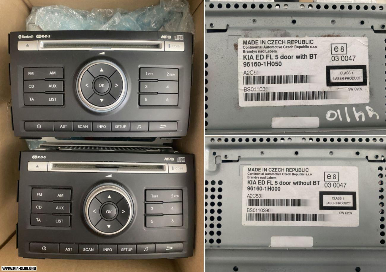

v aute som vymenil staré pokazené rádio za rovnaké ale naviac vybavené bluetooth.

Koukni do manualu aura, kde je myslim i navod k autoradiu. Akorat si nejsem jist, zda to nemusi mit i nejaky dalsi modul, ktery by se pripojoval pres konektory. Nehledal jsi nahodou zapojenu tojo radia, zda je totozne i s pzvodnim?

Zapojenie je rovnaké, na youtube bolo video ako to chlapík zapája, rovnako ako rádio bez BT.

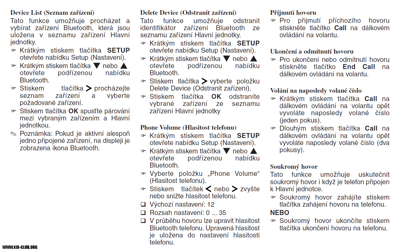

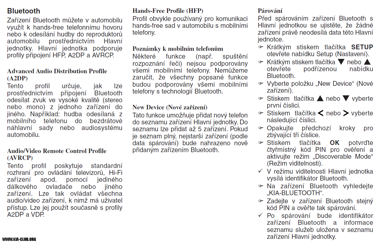

Áno stačilo pozrieť do manuálu od auta, tam je bluetooth konfigurácia.
Našiel som aj video, kde je vidieť ako sa dostať do BT menu.

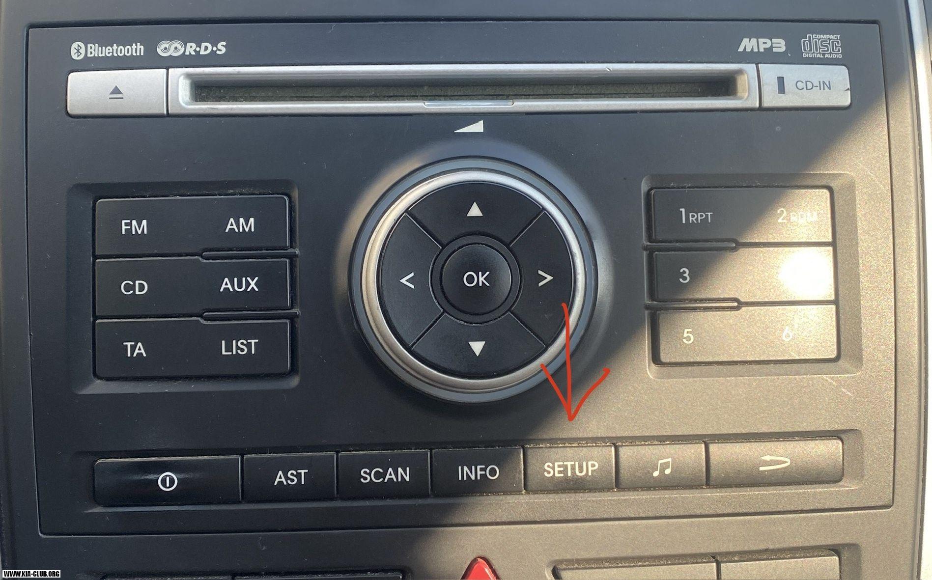

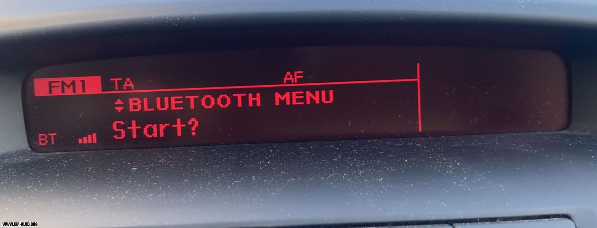

Rýchly návod ako som postupoval:
- stlačil som SETUP
- šípkami som sa preklikal na koniec menu, kde som narazil na BLUETOOTH MENU
- zmazal som staré spárované zariadenia od predchádzajúceho majiteľa autorádia
- zapol som párovanie nového zariadenia
- na telefóne som dal vyhľadať rádio s názvom "Handsfree" a spároval som ho
Keď je párovanie dokončené, tak sa rádio vždy po naštartovaní automaticky pripojí k telefónu.
Celý detailný postup je v manuále alebo v obrázkoch nižšie v odstavci "Párování":
