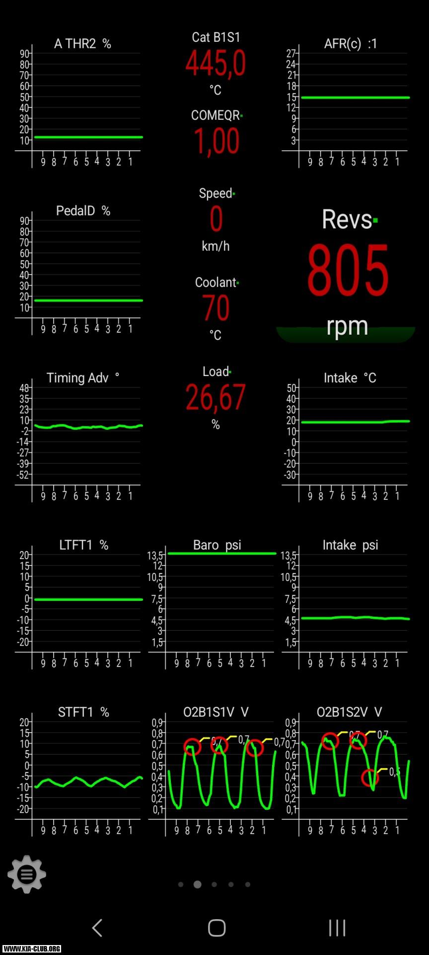

Příspěvekod 4sAd » 11.01.2024 10:58
Špatný katalyzátor vypadá na lambdách (O2B1S1V a O2B1S2V) zhruba takto:
9592
