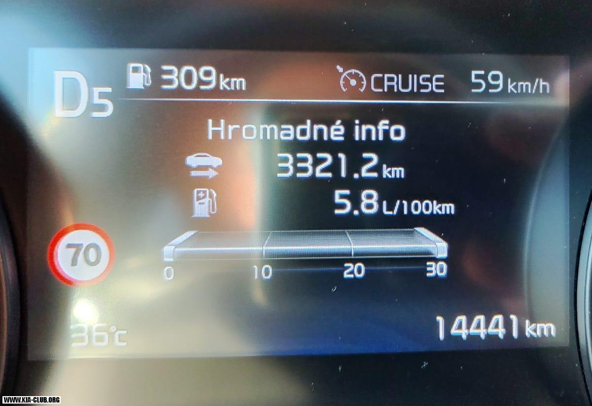

Tak máme za sebou trochu delší cestu. Ve třech lidech s plným kufrem. Přes Taury, Dolomity a Gardu, Itálií po dálnicích až do Chorvatska. Tam courání po dálnicích, okrskách i mimo zpevněné cesty a zas zpátky do Čech. Vše s klimatizací. Se spotřebou jsem spokojený.
