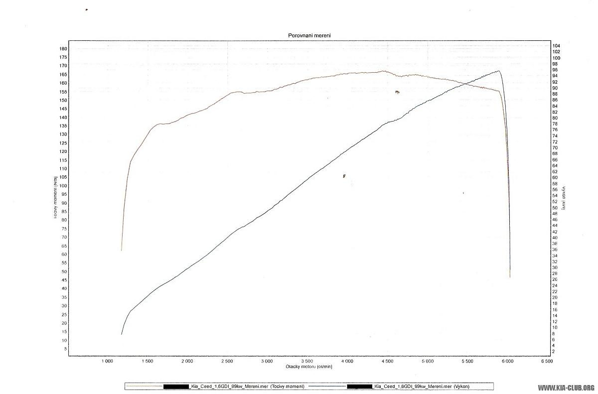

Koukni se na graf kolik ma Ceed 1,6 GDI vykon pri 2000 ot./min. ;) ... 99 kW to opravdu neni :no:

Příspěvekod Berka » 07.09.2018 18:37
http://www.kia-club.org/garage.php?mode=view_image&image_id=4227
Tady i máš i skutečný průběh výkonu GDi

Příspěvekod omnimor » 12.09.2018 12:36
Berka píše:http://www.kia-club.org/garage.php?mode=view_image&image_id=4227
No jistě že při 2000 ot/min nemá 99kW, ale taky nemá 20kW jako některý auta co jsem kdysi míval (a neposkakovaly).
V křivkách průběhů od Snikea a Berky je docela rozdíl na krouťáku, "reálný průběh" je daleko plošší.
Taky existuje tenhle obrázek, podobný Snikeovýmu, a podle reálných zkušeností bych nejspíš věřil jemu. (Nad 2000 se krouťák zvedá líp ;) )
