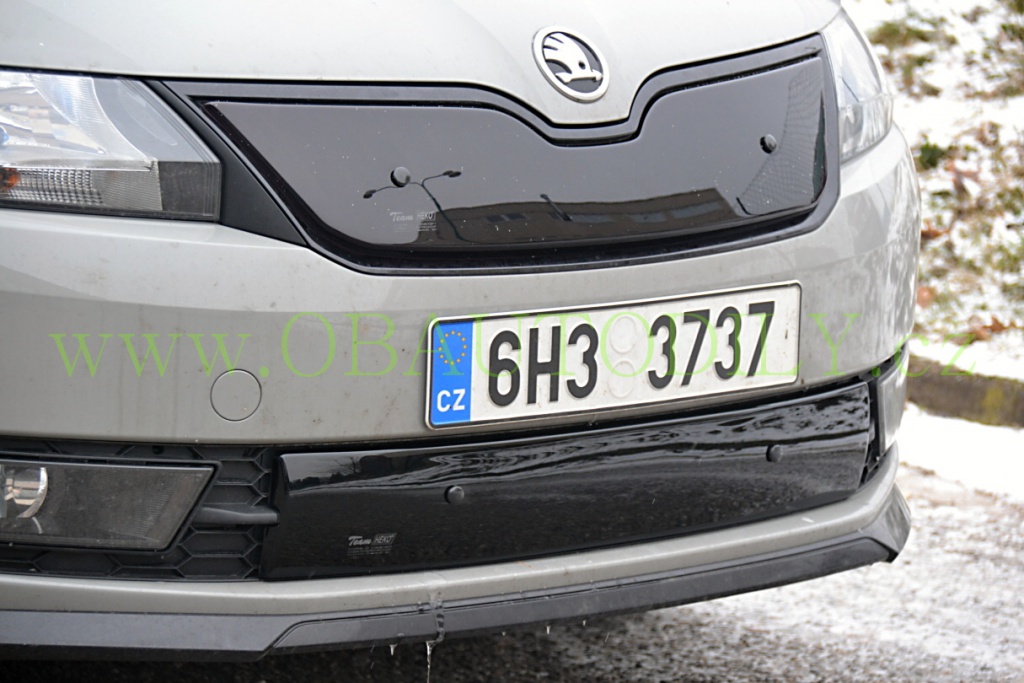

Sníží průtok vzduchu k chladiči a k motoru, který se tak rychleji dostane na provozní teplotu. Řekl bych že myslí něco podobného http://www.obautodily.cz/userdata/products/75/rapid---clona-009.jpg
