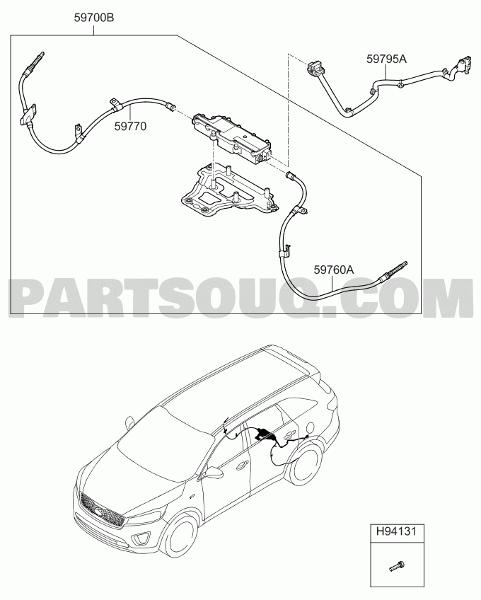

Asi te zklamu, ale navstiv servis :| Protoze to, co ti tu vetsina muze poradit (provest bez diagnostiky a i pripadne rozebirani meachanismu brzdy), je zkusit opakovanou rucni aktivaci/deaktivaci pres cudlik, coz uz jsi urcite zkousel :yes: Predpokladam, ze tam mas asi tento system:
Obrázek coz jsem taky nikdy nerozebiral, takze muzu doporucit jen odkontrolovat kabelaz k ni vedouci a zkusit zatahat za ty lanka, zda se to jen nekouslo :roll: v opacnem pripade to nebude levna oprava, jestli odesel ten mechanicky pohon, tak treba takove Autokelly si za to rekne klidne 55tis. https://www.autokelly.cz/Product/KIA-59 ... 1004380830 (PS: jsou dve ruzna OE cisla, takze toto nemusi byt dil pro tve auto :!: )

No obe ty chyby ukazuji na problem v tom aktuatoru, takze jestli je nerozebiratelny a nebo neopravitelny vymenou treba motorku a nebo poskozene casti (coz nahradni dily neprodavaji, protoze se to prodava jen jako jeden komplet dil viz. ten obrazek z manualu), tak se bohuzel pomalu zacni koukat, kde sezenes novy :roll:
No jeste by mohla byt zrada v kabelazi, ale vzhledem k stari vozu, uz to klidne diky opakovanemu zatahovani a povolovani EPB nejspis proste mohlo doslouzit :roll: jo neni nad stare dobre rucni brzdy pres lanko :thd:
